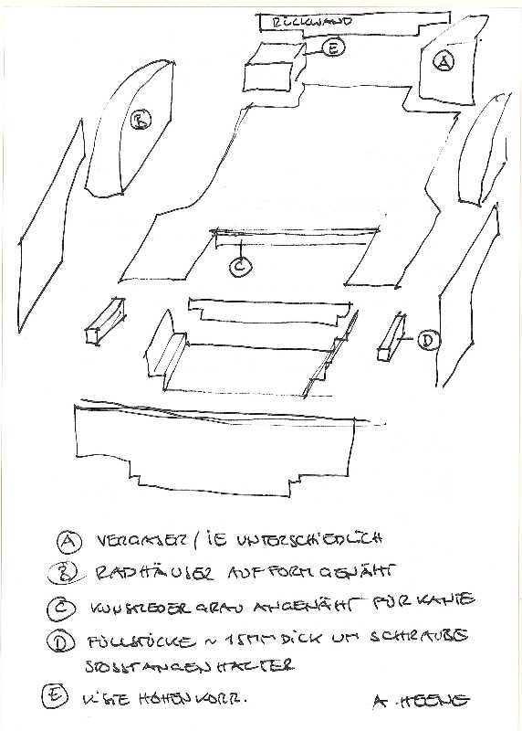

Hallo Jochen - danke fuer das Angebot - Andy's Skizze reicht mir voellig - Til

Hey Til,
Du hast mich mit Deiner Nachfrage in das dunkle, feuchte Rattenloch gezwungen, in der mein SM winterschläft.
Schick´ mir Deine mail-Adresse per PN und ich sende Dir schlechte, unterbelichtete, verwackelte Fotos von einem vermufften Kofferraum-Teppich, den selbst das Ungeziefer flieht. Genau wie Du habe ich das originale Zeug nämlich als authentisch-patiniert bewertet und dringelassen. Aufgrund der klassischen Heckscheiben-Undichtheit hat es mal länger in den Kofferraum geregnet und dabei ist es dann etwas geschrumpft.
Zur Sache:
- keine Deiner Rotlinien-Skizzen stimmt.
- Sondern diejenige von Andy´s Kopp. Sprich: der C-Lappen hat zum Heck hin 2 Ohren. Nur eines stimmt an Andy´s Kopp nicht: die Kunstleder-Annähung ist an dem kleinen, senkrechten Stoffstück, und nicht an dem grossen C-Lappen.

Super Andreas - genau das was ich brauche - vielen Dank - Til

Hier ne Skizze aus Kopp- ist schon 20 Jahre her, dass ich meinen Teppich nobeppt hab, aber ist noch parat. Ganz schön viel Zeug!
