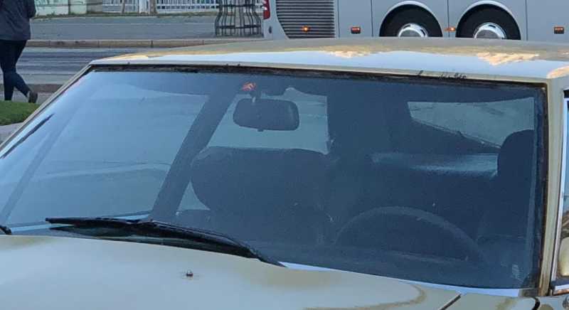

Zierleisten fast weggeflogen, womit ankleben?
31 Okt. 2018 13:43
Hallo Kollegen,
mir sind fast 2 Zierleisten der Windschutzscheiben weggeflogen, als ich den neuen Motor mal ausfahren wollte.Gottseidank haben Sie sich nicht ganz losgerissen, sondern bei ungefähr 190 zum flattern angefangen :-)
Es schein, es wurde da ein Kleber oder ein Klebeband verwendet, das so ausgehärtet ist, das es nun wegbröselt. Okay, Zierleisten geradegebogen und gereinigt, aber womit befestige ich die Leisten so, dass sie zwa halten, aber dennoch im Falle einer kaputten Scheibe wieder abgenommen werden können?
Vielen Dank für die Infos!
Irmin
