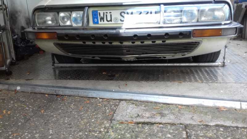

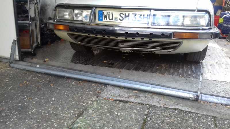

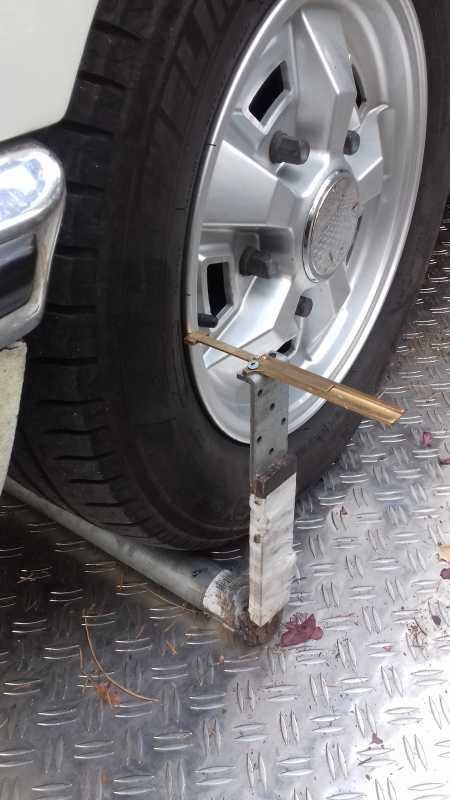

spurvermessen
25 Okt. 2018 14:54
dieses spurmeßgerät kann 1/3 mm messen.kein problem also die spur zwischen +1mm und - 1mm einzustellen.
