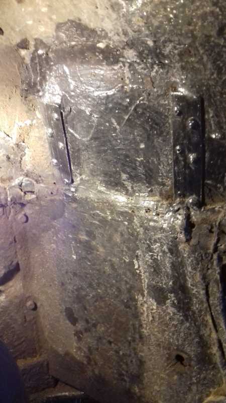

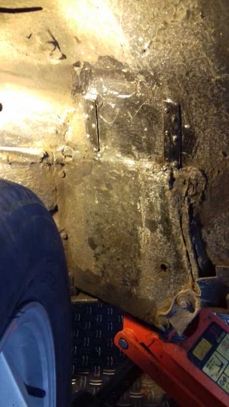

nach lösen der edelstahlschrauben kann der deckel nach oben geklappt werden!!so einfach geht das!!

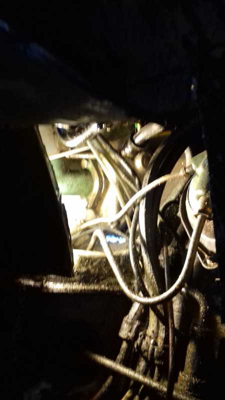

revisionsklappe
10 Sep. 2018 11:27
