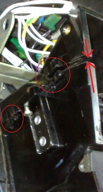

Danke !
Re: Gebrochene Achse am Lüftungsgitter
05 Feb. 2018 17:10
Die 2 Klammer links und rechts des Lüftungskastens rausnehmen.
(im Bild schon entfernt) (roter Kreis)
Dann kann man den oberen Teil einen Spalt anheben. (s.Pfeil)
Der reicht aus um die Gitter rauszunehmen.

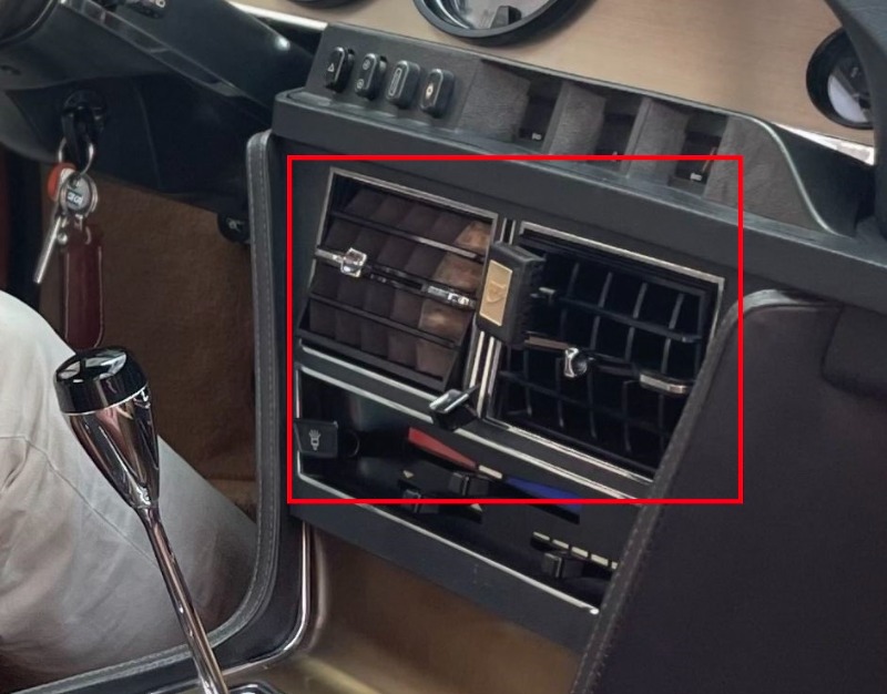

30 Jan. 2018 21:10 - 30 Jan. 2018 21:12
Das linke Lüftungsgitter in der Mittelkonsole ist offensichtlich auf der rechten Seite (siehe rotes Rechteck), also in der Mitte der Konsole aus der Halterung gebrochen, oder die Kippachse ist rechts abgebrochen. Jedenfalls kippt es immer rechts in den Schacht hinein, das Kippen nach oben und unten geht noch, ebenso die Verstellung der Lamellen.
Fragen: a) Gibt es Ersatz nur für diesen Teil? b) Wenn nein, gibt es Ersatz für die ganze Einheit ? c) Wer hat die Teile und wie teuer wird es ?
