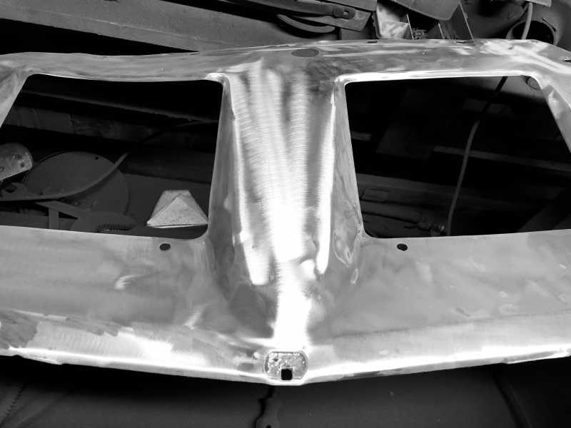

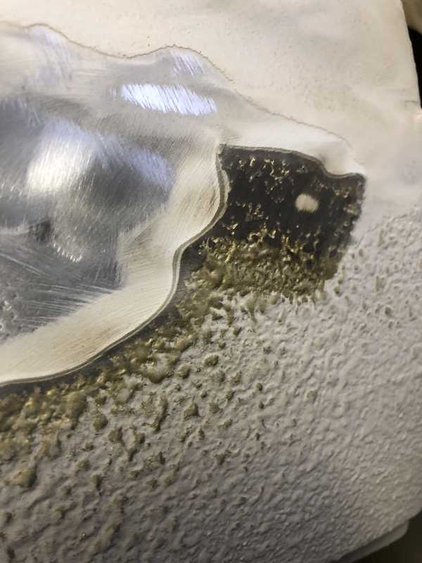

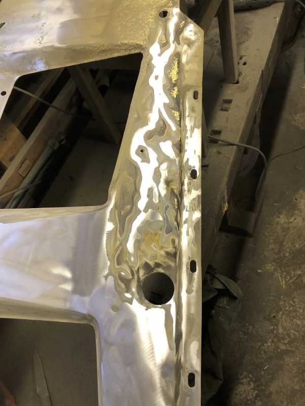

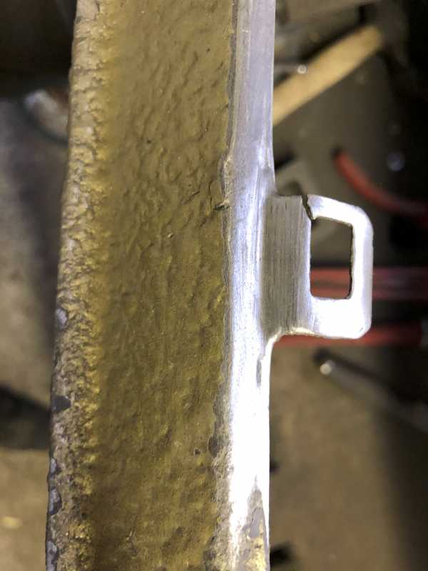

besser erst mit Heissluft abarbeiten, dann nur leicht schleifen. Fehlende Laschen halt anschweißen lassen, das Alu lässt sich nicht gescheit löten, und wenn, dann hält das nicht gut mit Hausmitteln. Spezialverfahren.
Und ausbeulen.

Mein Vorgänger hat die Frontschürze mit 2mm dicken Schichten von Primer, Kitt, Schrumpellack etc überdeckt. Ich schleife gerade alles runter,
denn der Schrumpellack störte mich seit Tag 1. Dabei sind mir allerhand kleinere Schäden im Alu aufgefallen. Dellen, aber auch Risse und fehlende Blechlaschen. Kann ich diese feinen Teile mit etwas Geschick selber löten?
Gibt es wen, der damit schon Erfahrung hat?
