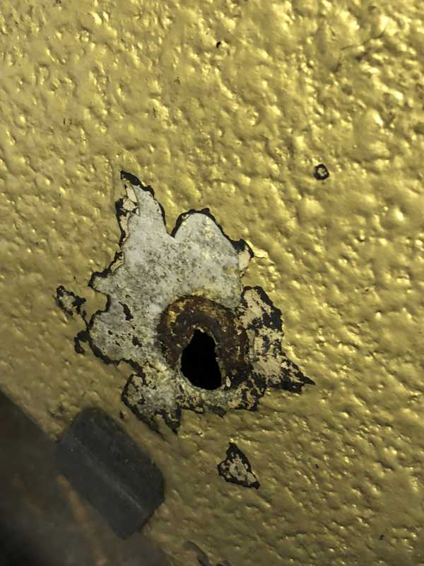

Die ausgefransten Schraubenlöcher verstärke ich mit Stahlbeilagscheiben
die aufgeraut und verklebt werden
Die Schürze wird langsam.
Hier werden die Scheiben mit flüssigem Alu angepasst. Mit dem Plastik als Fingerschutz verteile ich das
Material um die Scheibe herum, damit sie nicht bei erster Gelegenheit wieder ausbricht. Nach dem aushärten
werden die löcher einfach wieder aufgebohrt, um das überflüssige Material zu beseitigen
Letzte Änderung: 01 März 2018 09:56 von Irmin.

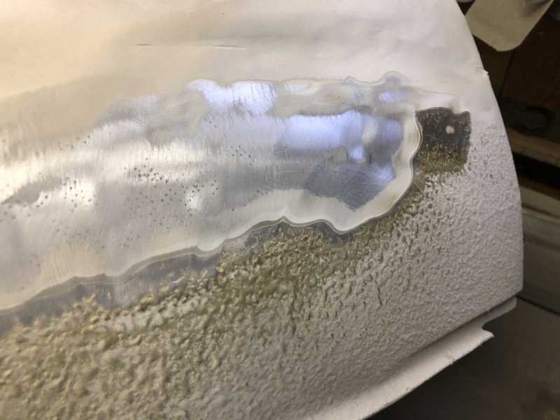

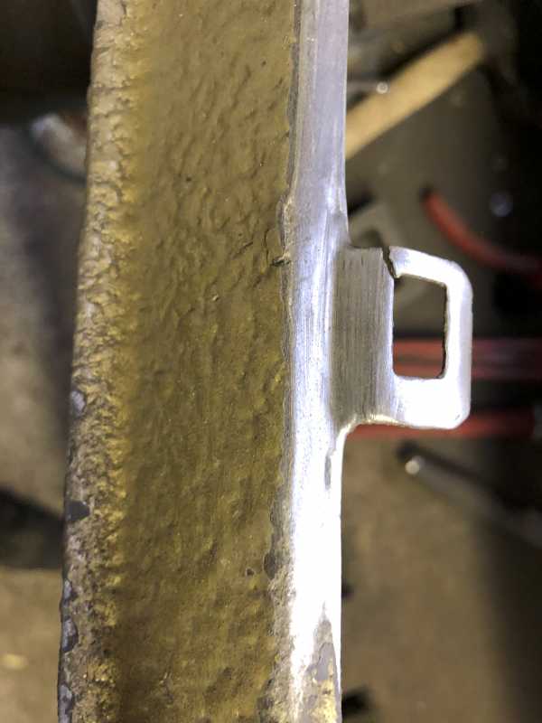

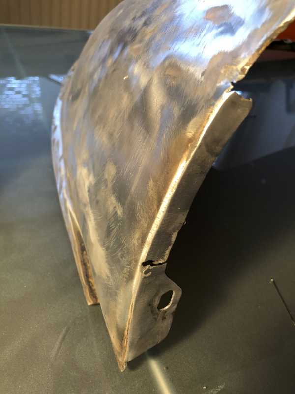

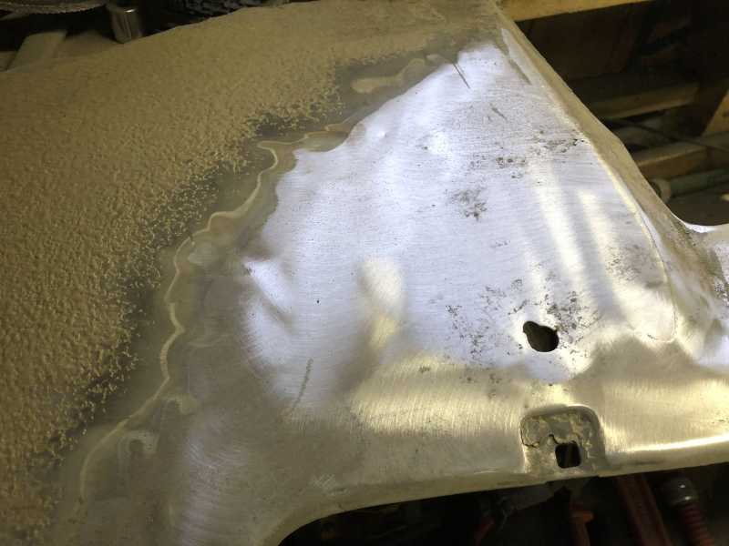

So, also die Schürze war viel Arbeit... hier einige Details:
Hat hier schon mal wer mit dem Hämmerchen gearbeitet?
Eingerisserne Laschen...
Große, ausgeweitete Löcher, Kittreste, Dellen...
Fehlende Laschen, dubiose Schnittstellen...
