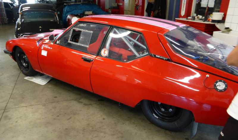

Kunststoff Stosstangen, schwarz natt.
gesehen bei Atelier524
nur noch das Dach ist original Blech und die Frontscheibe.
der Rest ist dünnes und superleichtes Kunststoff.
die Schwelle nur noch 10cm breit. weiss nicht was die alles rausgeschnitten haben.
der Wagen wiegt noch 900kg mit 3.0 Liter Maschine von Ligier ca. 220 PS
die Karre muss irre spass machen.

diesmal liegst du garnicht so falsch mit deiner vermutung. in meiner frontstoßstange sind 8 bohrungen mit je 30 mm durchmesser und darunter 9 in der frontschürze oberhalb des kühlergrills . regembeau hat ebenfalls für mehr luft gesorgt.er hat jedoch das mittelglas entfernt.
