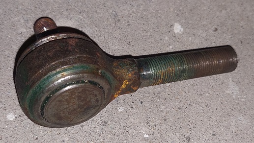

Einfacher Erfahrungswert: Leider Schrott. Kugelbolzen von oben ins Auge reingesteckt, Deckel und Feder drauf und verbördelt. Geht auf mit Fräse, aber nimmer zu- Material fehlt und ermüdet. Es gibt Neuteile. Die sind sogar gut, man muss nur den Gewindebolzen über dem Konus ca 3mm kürzen, bei manchen SM geht das sonst nicht durch die Seitenöffnungen raus beim Volleinschlag.
Clubservice, Blondeau, F- Club.

Rein interessehalber
Wie sind die Endstücke der Spurstangen aufgebaut und wie werden sie dementsprechend überholt?
Verschraubt sind sie anscheinend nicht, so daß man sie nicht ohne Weiteres öffnen kann.
Erfahrungswerte?
