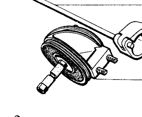

Alter LHM Siff kann bis schwarz sein. Und Du weißt nie, welcher "Spezialist" schon mal dran war. Vielleicht geht auch Silikonöl? Aber LHM hat man halt eher liegen.

Ok, LHM also. Der Verdacht war da, aber das Zeugs was über den Kotflügel lief war irgendwie bräunlich.

LHM.
Wenn die Membranen aber rissig sind, neue koofen und alles unter Wasser(LHM) zusammenbauen ohne Luftblasen. Membranen hat vielleicht unser Clubservice, F hat sie in jedem Fall. Sind andere Membranen als die vom Korrektor, nur um eventuellem Gefrickel vorzubeugen.

Scheinwerfer-Dämpfer
08 März 2017 19:02 - 08 März 2017 19:03
wollte mal Fragen welche Flüssigkeit bzw. Öl in den Scheinwerferdämpfer gehört.
