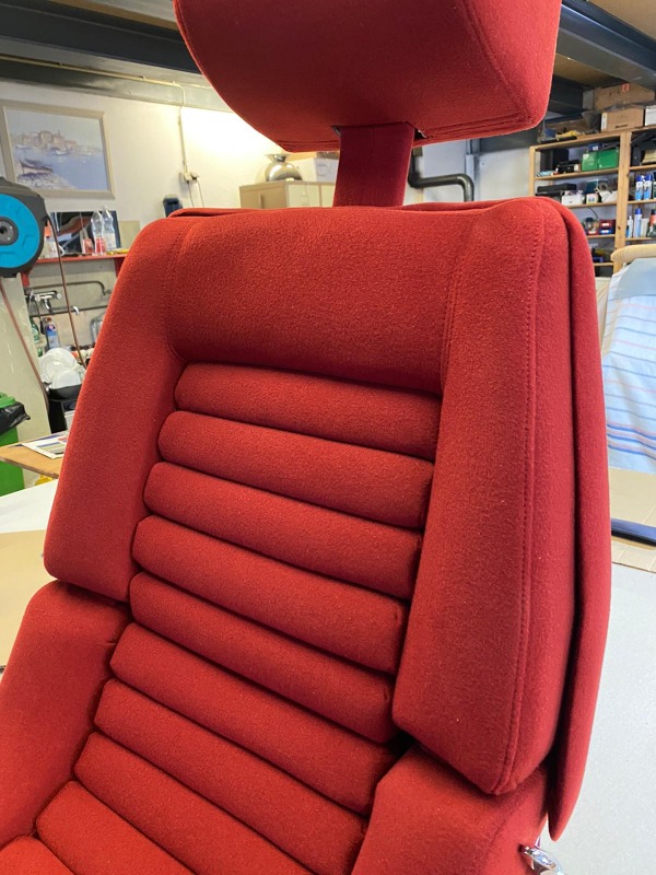

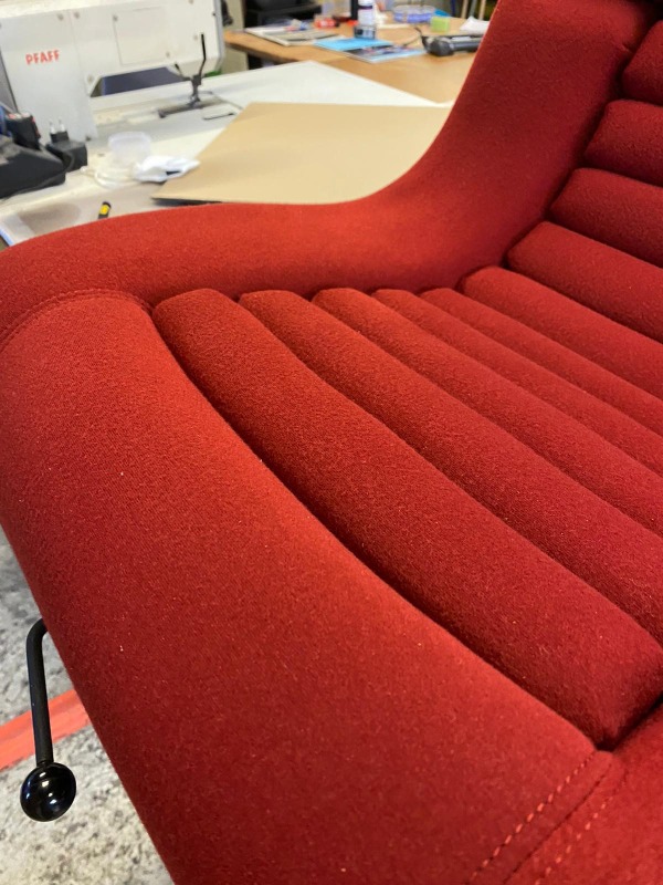

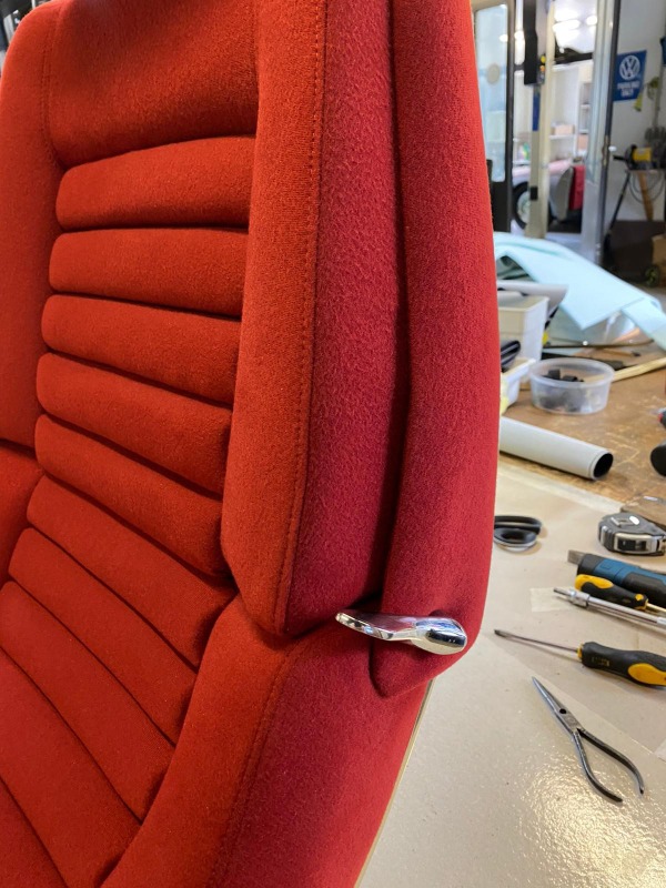

Re: Sitzpolster
05 Mai 2022 18:22 - 06 Mai 2022 08:47
Hab mal geguggt. Nix Brot. die Rippen der Rückbank, Beifahrersitz und meine neuen am Fahrersitz sind genau gleich. Das Leder hält die Form schon.
Ganz schlimm sind immer die "brotförmig" ausgestopften Seitenwangen.

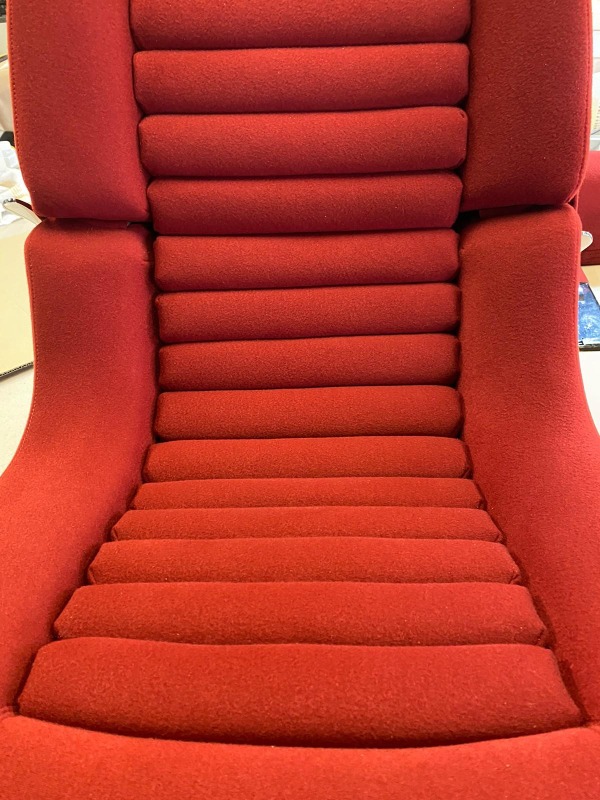

Re: Sitzpolster
30 Apr. 2022 04:17
Hallo Jochen,Als Schaum habe ich mir von einem Profipolsterer die Rippen für Kfz Bedarf  zuschneiden lassen.Die Rippenform habe ich versucht, nach den alten Prospektbildern herzustellen. Der Vliesstoff ist ein Polyestervlies
Re: Sitzpolster
30 Apr. 2022 04:17
Re: Sitzpolster
29 Apr. 2022 13:07

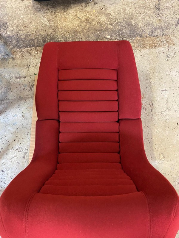

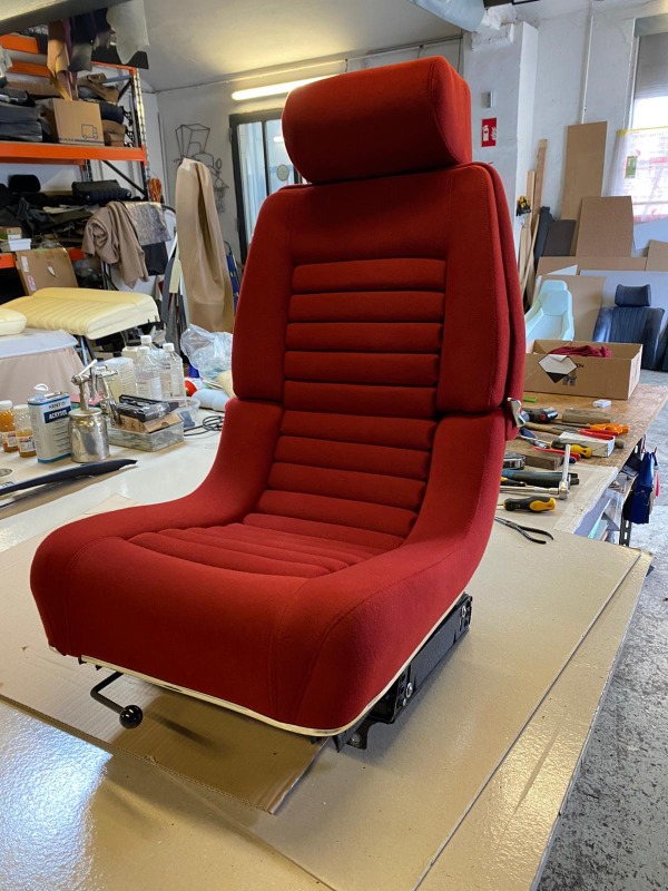

Hi Andy,
danke für den schönen Artikel im Clubmagazin, der auch (sehr gut!) die verwendeten Materialien genau wiedergibt!
Nach dem Lesen habe ich noch die folgenden Fragen:
1) Sitzrippen-Spec:
Du hast einen PU-Schaum genommen - aber welchen? Es gibt für Weichschäume 3 wichtige Werte: Polyester- oder Polyether-Urethan (wahrscheinlich ist es letzteres), Raumgewicht und Stauchhärte.
Vielleicht hast Du etwas greifbar
2) Sitzrippen-Form:
original ist brotförmig-abgerundet, auf Deinen Bildern nun kastiger - macht das nichts weiter aus, wenn es im Leder steckt?
3) Vliesstoff-Unterlage für Sitzrippen:
eher ein Kommentar: Du sprichst über "muffelig". Zur Vermeidung zukünftiger Muffeligkeitsquellen ist es besser, Polyester-Vliesstoff als raumfeuchtesaugfähiges Baumwoll-Dreieckstuch zu nehmen. Aber ok, ist ein bisschen Prinzipienreiterei, denn es ist ja nicht viel Material.

Also für meinen Geschmack hat mein Sattler ganze Arbeit geleistet

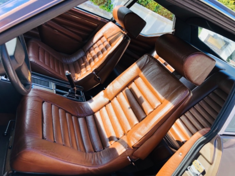

Re: Sitzpolster

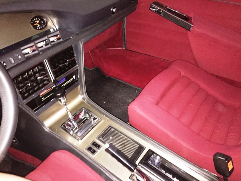

04 Juni 2021 13:00
Die roten weiter unten sind ok.
Es geht aber nicht um die Pfeifen- politische Aspekte betrachten wir hier gerade nicht, auch wenn die Pfeifen bei Hannes rot sind.
Was meist von den Sattlern falsch gemacht wird, sind die Seiten der Sitze. Mangels gescheiter Polster stopfen die die nur mit Zeug voll, dann hast Du eine wurstförmige Umrahmung der Sitzpfeifen. Und das ist halt nix

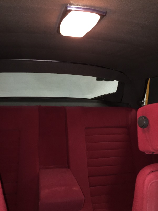

Re: Sitzpolster
04 Juni 2021 10:30
Wovon sprecht Ihr gerade - habt Ihr Fotos eingestellt, die wir nicht sehen?
Bei Hannes´ roter Garnitur unten sind die Sitzpfeifen eher flach, wie es sein soll.
Grüsse, Jochen

Re: Sitzpolster
02 Juni 2021 21:04
Also mir gefallen die "Würste" und ich möchte sie auch so lassen
Re: Sitzpolster
01 Juni 2021 14:53 - 03 Juni 2021 16:45
Dein Sattler spricht nicht  davon, sondern macht Dir die üblichen, ausgestopften SM- Wurstsitzte, bei denen die Seitenwangen runde Würste sind anstatt flaches Profil. Schaumal vor Allem auf der Betriebsanleitung, da kannst Du das SOLL erkennen.
Ich hab schon die Sitze vom IE selber gemacht, geht ganz gut. Meine sind flach.
Letzte Änderung: 03 Juni 2021 16:45 von Andy.
