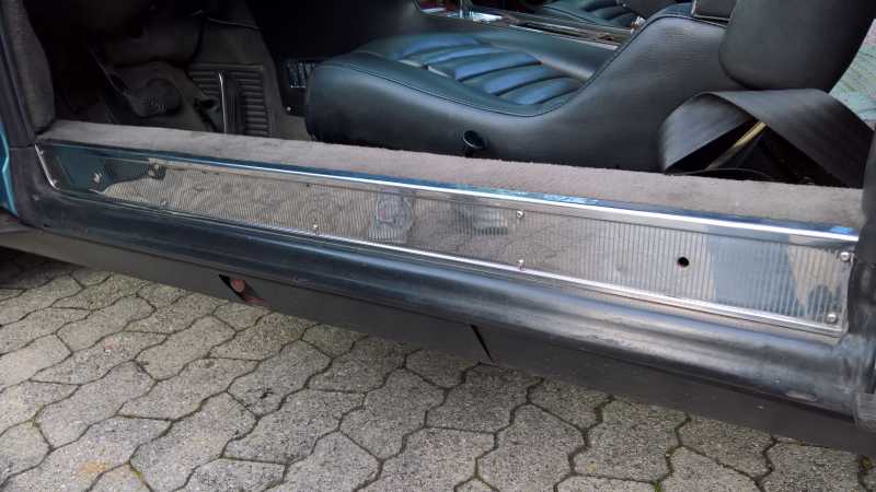

Edelstahl Blindstopfen (Nieten?) am Türschweller

Ich hab definitiv noch welche.
Re: Edelstahl Blindstopfen (Nieten?) am Türschweller
05 Aug. 2016 21:57
Also, die solltest Du mal abschrauben. Vermutlich auch heißföhnen, wenn die gebappt sind.
NEUE gibt es aber keine, nicht mal bei mir. Ich habe meine gerichtet, aber frag halt, wer ungelochte hat. Carsten?

Die Verkleidungen haben original keine Löcher. Du brauchst neue.
Das sagt Dir schon der Ersatzteilkatalog: da steht nix dergleichen drin.
Dahinter hohl, hm. Das gibt mir zu denken....

Andy schrieb: Das sind Norm- Blechschrauben mit Kreuzschlitz, kannste eine vorhandene messen und hinterher die neu gekauften einbauen. Schrauben online de oder so. Die Köpfe sind zu polieren. Wenn sie rausfallen- ist da Bröseld ahinter?
Das dicke Loch soll wohl ne Hohlraumversiegelung ermöglichen, welcher Schwachmat bohrt denn da was rein? Ggf mach Dur ein graviertes Schild drauf wie Chapron. "Dominique Cote Munich" in geschweifter Gravur. :evil:
Ähm, vielleicht habe ich mich unklar ausgedrückt. Es geht um die grün markierten Stopfen.
Bei mir sind das KEINE Schrauben, sondern sehen eher aus wie Nieten - nur ohne dem Loch in der Mitte. Die linke, die noch steckt, ist ca. 6-7 mm lang, hat KEIN Gewinde oder Schlitze. Definitv keine Schrauben. Die sind eben nur geklebt, mit so Bitumen-Bapp. Vermutlich der gleiche Mist, mit dem seinerzeit meine Frontscheibenleisten geklebt wurden.
Hinter dem Loch im Schweller ist... nichts. Einfach nur hohl.
04 Aug. 2016 18:09
Einige sind bei mir rausgefallen.
Wo kriege ich dir her?
Und wie sind die normalerweise befestigt? Meine sind mit so nem Bitumen-Bapp geklebt. Hat nicht gut gehalten. ;-)
