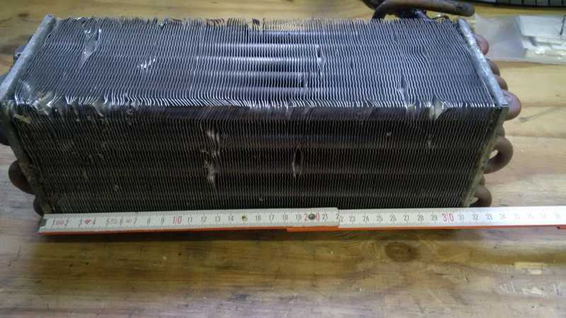

Re: Abmessungen Klimaanlagen Verdampfer
08 Aug. 2016 09:44 - 08 Aug. 2016 09:45
Abmasse 31,5 x 12,5 (siehe Zollstock (Gliedermassstab))

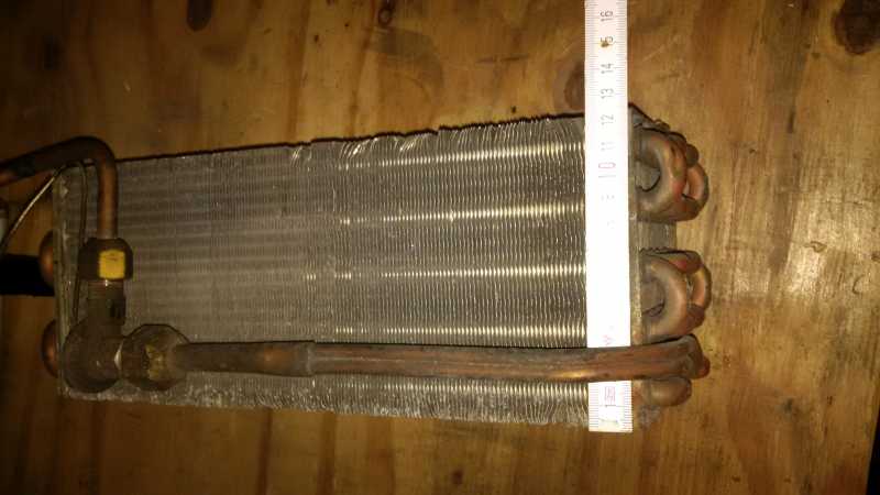

04 Aug. 2016 17:59
Hi zusammen!
Ich versuche gerade meine Klimaanlage wieder flott zu machen. Bisher mit durchwachsenem Erfolg...
in dem Zusammenhang: Mein Verdampfer ist nicht original. (eigentlich nix an meiner Klima ist original)
speziell erscheint er mir deutlich kleiner, als das was man im WHB sehen kann... nur eben auch dort nicht wirklich genau.
Welche Abmessungen hat das Teil im original? auch dazu schweigt das WHB...
Und ist hier jemand, der weiß oder schätzen kann, welche Leistung der Verdampfer hat? Haben sollte?
Danke Euch im Voraus!
