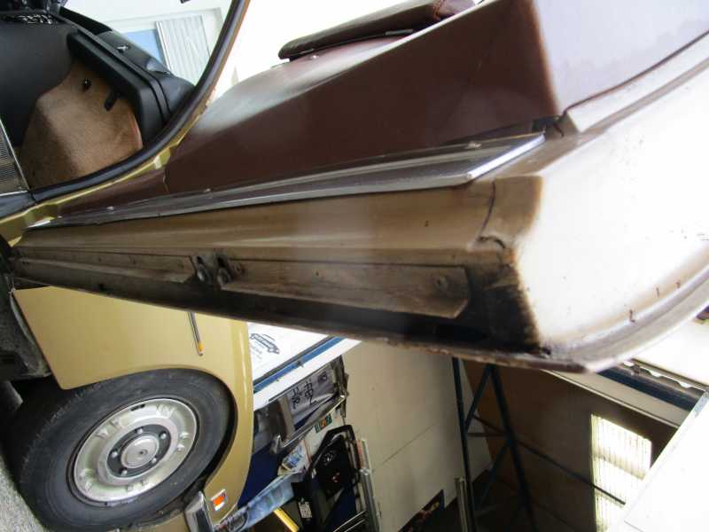

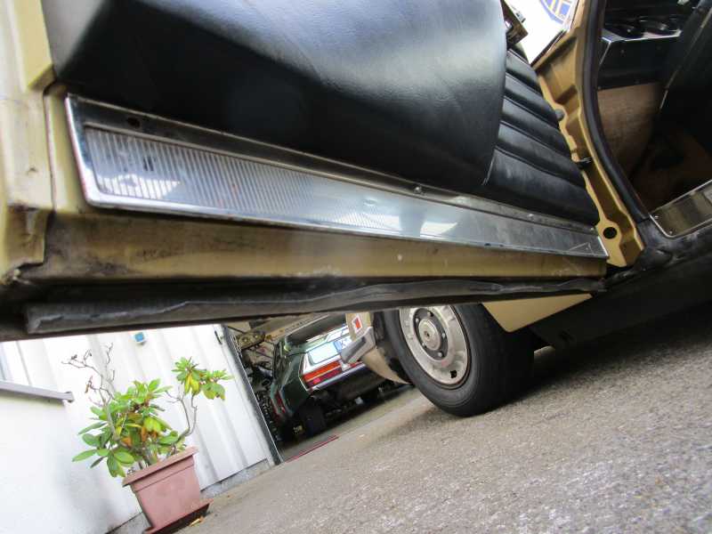

die türe wurde soweit man es auf dem foto sehen kann im bodenberich bearbeitet vermutlich blechersatz
der aufgrund von Korrosionsschäden erforderlich wurde
die werksseitig vorhandenen befestigungswinkelschienen (genietet)wurden nicht mehr montiert, vielleicht auch
zerstört durch rost.
die türen haben nach der reparatur auch keine Öffnungen mehr für den Wasserablauf erahlten.

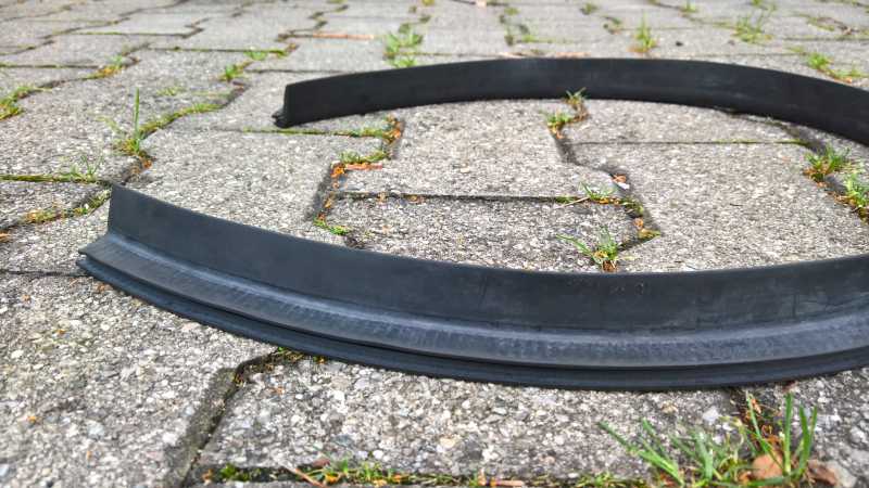

damasta schrieb: Außerdem sind die Gummis zu lang.

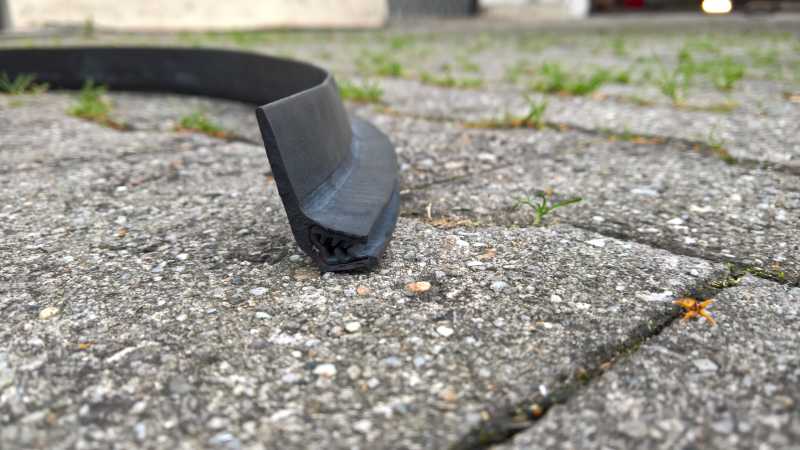

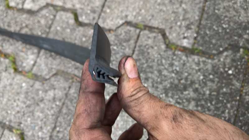

wofür sind diese gummi dichtungsleisten ?
08 Juli 2016 22:00
Ne ganz blöde frage: Wofür sind die?
Davon habe ich vor einigen Jahren zwei vom Club gekauft, liegen gelassen, vergessen und jetzt wieder gefunden...
Tür Fenster Gummis?
Und wer es weiss: Brauche ich einbau-tips?
Danke schonmal im Voraus!
