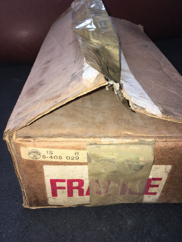

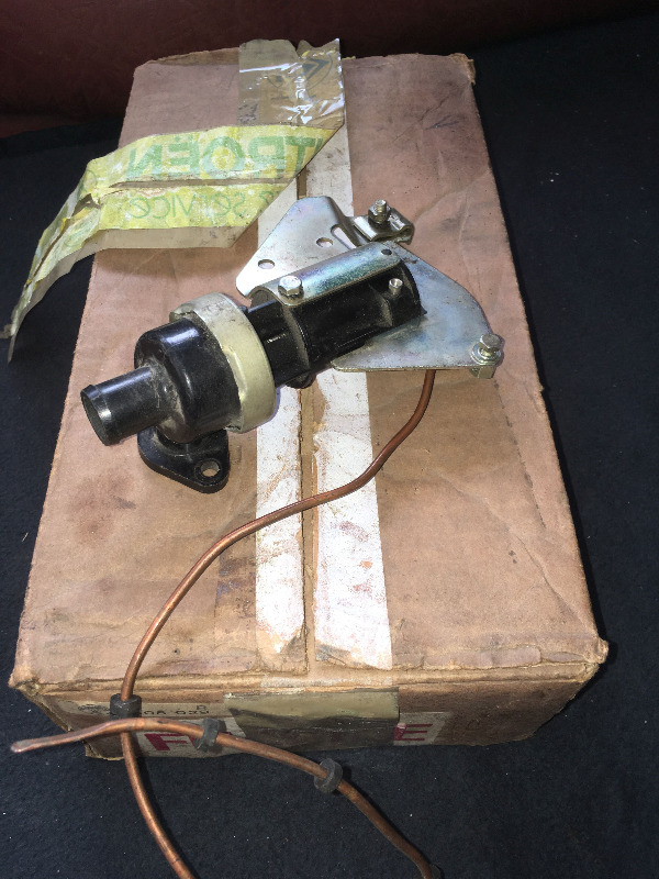

Re: Heissluft im Fahrerfussraum: Abhilfe
18 Sep. 2019 19:57
Hey!
Wo ein Wille ist, findet sich auch ein Weg!
Aufgeben gilt nicht, sonst wird das nie was mit Deinem SM:
