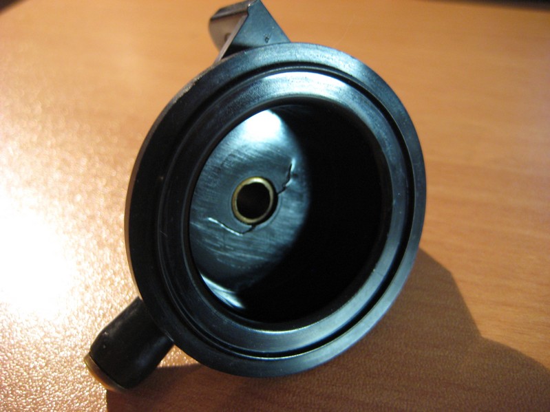

Hi Andreas,
es ist der von Dir vermutete Zylinder für die Höhenverstellung über der Batterie.
Der Stutzen hat hinten 2 benachbarte Rippen, das ermöglicht eine gute Wiederherstellung der Festigkeit des Stutzens durch Kleben, der Rest ist nur Dichtfunktion. Den Klebeversuch ist das Teil allemal wert.
Mein Plan B ist tatsächlich ein Drehteil, das ich aber selbst anfertigen werde. Incl. Halteplatte fräsen und hart dranlöten. Habe die verfügbaren Infos bereits inhaliert.

wie wilig?
Und bitte per PM an ah(ätt)building.de Deine Adresse und so.
Das Kleben des Zylinders solltest Du vergessen, der ist Schrott. Welcher ist es denn? Der der Höhenverstellung Dynamik über der Batterie? Vieviele Rippen hat denn der Stutzen außen dran? Foto?
Ggf lass den lieber nachdrehen, ich glaub, ich hab davon mal ne CAD- Zeichnung gemacht.

Leider war der Nehmerzylinder für die Horizontalverstellung vorn rechts schon vor der Demontage am Anschluss-Stutzen gerissen, s. Foto, obwohl alle nötigen Befestigungsteile vorhanden waren.
Werde nach entsprechender Vorbereitung versuchen den Riss hiermit zu kleben (Link: Datenblatt Kleber) .

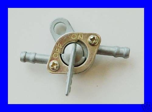

Werde prüfen ob ich mit den Benzinhähnen nachfüllen kann wie angedacht,
ansonsten weiss ich bereits wo ich neue "Risalschläuche " 8mm berbekomme,
um das Ganze nun komplett anzugehen.
Das mit dem webra düsennadelventil hatte ich gelesen, bin alter RC Modellbauer,
hat mich auf die Idee mit den Benzinhahn gebracht...

Ich glaube ich schäme mich nicht mehr ganz so sehr wenn ich das mit den Benzinhähnen versuche ;)
Zum Geheimissen von Andy, (Genau das möchte ich ja eigentlich erfahren ;)
meine ich folgendes gelesen zu haben:
Wenn es mich nicht täuscht bohrt der Profi kleine Löcher in die Messing Kappen,
schneidet Gewinde rein, füllt mit feiner Spritze nach, und schraubt feine Schrauben in die Messingkappe ???
Und bei den Zylindern selber??
Andy, bitte Teile dein Geheimwissen ;)
LG Ernie

Ich möchte im Winter meine defekte Schweinwerferverstellung angehen:
Das System scheint noch dicht, es gilt es stärker zu befüllen, nun habe Ich mir gedacht
es wäre am einfachsten das "Gedeckelte Ende" des Schlauches zu Öffnen
und mit einem Standart Motorrad Benzinhahn auszurüsten:
Dann könnte ich einen Schlauch mit großer Spritze anschließen,
und einfach befüllen und entlüften,
ausserdem später nachjustieren falls die Kiste wieder "schielt".
Fühle mich unsicher in dem ganzen Wasserschlauch - Luft - Membran - Hydraulik - Gedöns -
was meint Ihr? Klappt das?
LG Ernie
