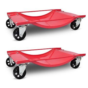

die roten "schüsseln" habe ich auch.
Dafür muss der Boden aber möglichst glatt sein !!
Auf meinem rauhen Betonboden mit Dehnungsfugen ist das Auto schon schwer zu Rangieren !

Wie du hier siehst : klick mich habe ich solche Teile.
Angeblich sind das besonders niedrige für Sportwagen und tiefergelegte Tuningkisten.
Vorne gehen die problemlos drunter, hinten klemmt es aber am Auspuff.
Ansonsten sind die Dinger top. Die anderen Autos sind damit ruck zuck umgestellt.

Dann müßen die billigeren 4.rädrigen Schalen herhalten.
(In der Hoffnung, daß sich der Boden da auch nicht drauf setzt)

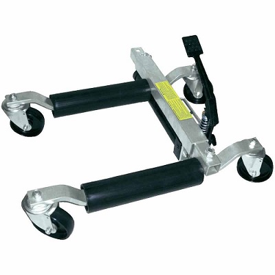

Hallo zusammen
Wer hat seinen SM in der Nähe und könnte bitte mal die Bodenfreiheit in der low rider Position ermitteln?
Hintergrund: Ich denke darüber nach hydraulische Rangierhilfen zu holen. Diese aber machen nur Sinn wenn
sie sich auch im "kalten" Zustand unter den Wagen schieben lassen.
Die Hersteller geben Einschiebehöhen von 12 - 14 cm an.
