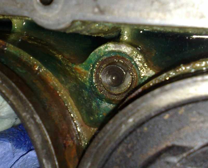

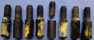

05 Mai 2014 09:44
na dann gingen die übrigen sieben wohl recht gut raus?
30 Apr. 2014 20:18
Mission accomplie...

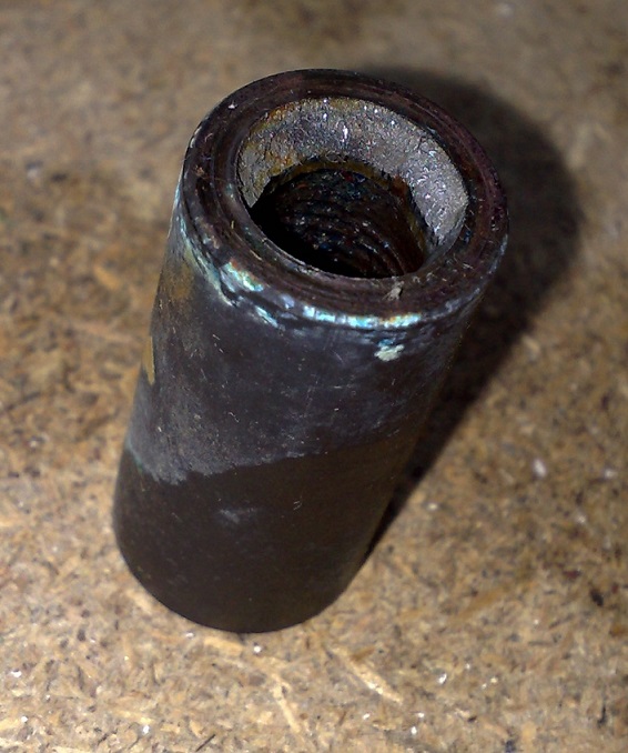

15 Apr. 2014 12:59
Lösung B: 8mm Bohrung im 14mm Gewinde. (zentriert :) )
"To be continued" wie der Franzose sagt......

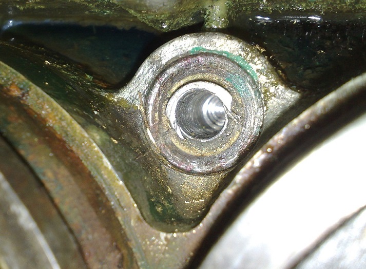

04 Aug. 2013 13:07
Woran erkenne ich von AUSSEN eine abgerissene Hülse?
Wasseraustritt an der entsprechenden Z.kopfschraube
PLUS
Z.kopfschraube dreht ins leere und läßt sich nicht mehr "extrahieren"
wie der Zahnarzt sagt?

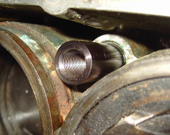

26 Juni 2007 14:15
Genau so sah es bei mir auch aus..... Kaum zu glauben wie hart die Bolzen sind!
Gruß, Christian
