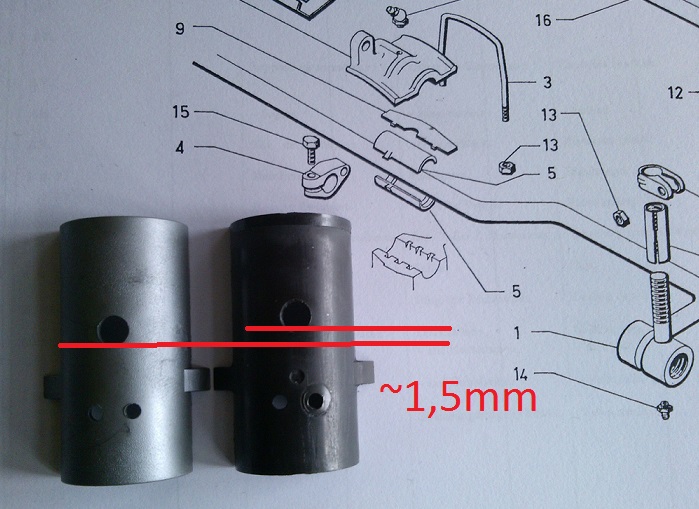

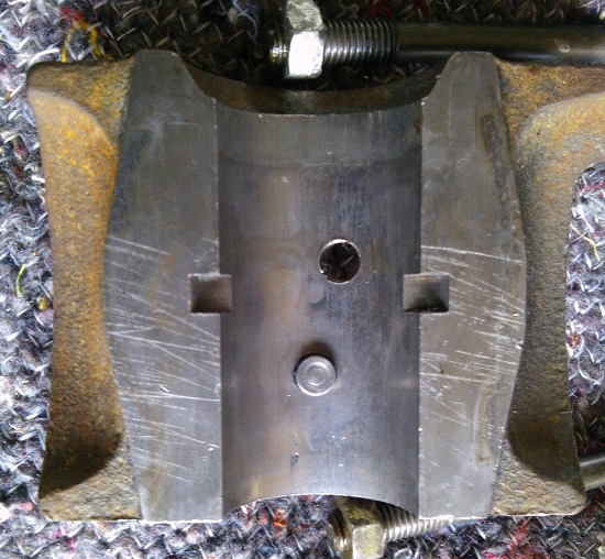

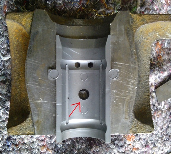

02 Aug. 2014 15:57
Die DS Lagerschalen sind leider nicht zu 100% kompatibel. Das Auge in der Mitte muß um ca. 1,5mm nach außen
erweitert werde. (Dremel) Dann klappt´s auch mit der Passform.....

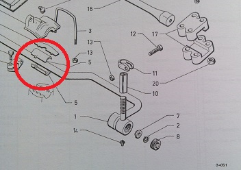

Frage zu den Stabi Nylonlagerschalen Part No. 5.406.735
Sind die DS-SM kompatibel?
