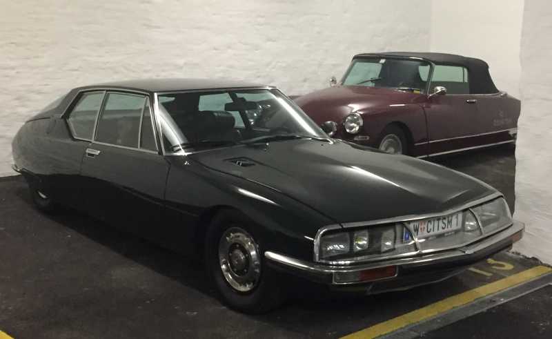

Ich verwende CTEK 10. Das wunderbare sind die einzeln erhältlichen fix montierbaren Ladekabel mit wasserdichten Steckanschlüssen. Ich habe in allen Autos so ein Kabel montiert und stecke nur das Ladegerät an. Im SM ist das Montieren des Kabels eine wesentliche Erleichterung, beim DS Cabrio angenehm. Und beim MG B meiner Frau eine Wohltat weil die Batterie sehr gut versteckt ist, noch besser als beim SM.
