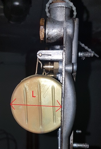

Verstehe ich es richtig, daß das Maß L (56,5mm) zwischen Unterkante Vergaserdeckel und unterem Rand des Schwimmers
(bei nur aufliegendem Schwimmer auf der Kugel) gemessen wird?
Falls ja hingen meine ca 8mm zu hoch. Damit Pegel in der Schwimmerkammer zu hoch und Gemisch zu fett?
Letzte Änderung: 15 Nov. 2020 16:10 von KR-GE-70H.
