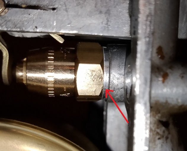

Ich habe auch das komplette Revisions-Set von Di Michele verbaut. Dabei ist mir der Unterschied gar nicht aufgefallen. Du musst ohnehin nach der Revision wieder alles sauber auf den Zehntelmillimeter einstellen. Die Schwimmer werden auch mit der abgeschliffenen Dichtung nicht im Maß sein. Wenn du schleifst, muss die Parallelität gewährleistet sein. Der Vergaser ist so delikat, dass du jede Kleinigkeit im Betrieb spürst und ich denke ein schräges Ventil ist eher nicht so toll.
Ich würde die neuen Dichtungen verbauen und danach die Einstellungen gemäß Handbuch durchführen. Die Schwimmer lassen sich mit einer Spitzzange easy einstellen. Wenn die Einstellungen und Positionen passen, läuft alles astrein.

da wuerde ich eher den Ring abschleifen - die 0,5mm sind doch schnell weg - auf einer Glasplatte bleibt das auch parallel genug - viel Erfolg - Til

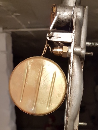

Kurze Info zur Montage der neuen Schwimmernadel
Die von DiMichele mitgelieferten M7 Aludichtringe sind mit 1,0mm doppelt so dick wie das Original (0,5mm)
Das hat zur Folge, daß sich die obere Schwimmerposition um fast 4mm nach unten bewegt und sich somit ein zu niedriger Pegel in der Schwimmerkammer ergibt.
Vorausgesetzt die Schwimmerposition hatte vorher gestimmt.
M7 Aludichtringe sind eh kaum zu bekommen.
Exemplare mit nur 0.5mm Dicke, laut Aussage von DiMichele, garnicht mehr.
Wenn man sie im Keller nicht selber herstellen kann, muß man wohl oder übel die Anschläge des Schwimmers anpassen.

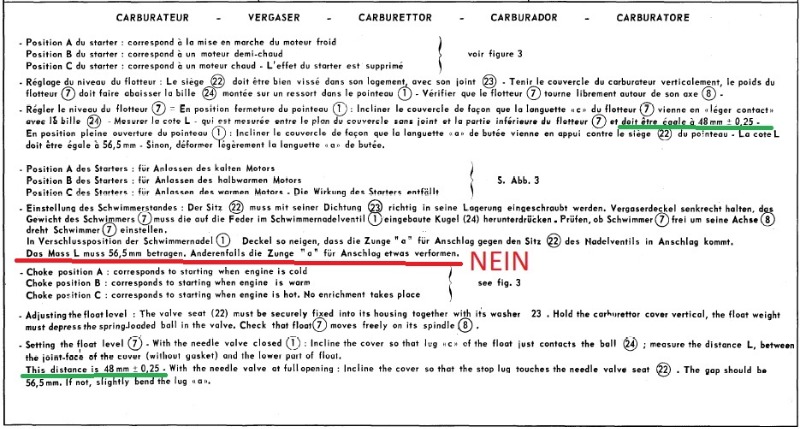

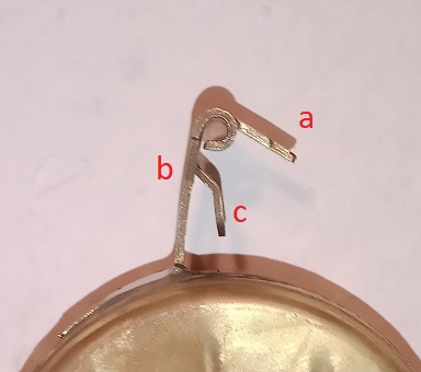

Im rein deutschen WHB scheint es korrekt wiedergegeben worden zu sein.
Die Justierung des Schwimmers in der oberen Position sollte daher ausschließlich über die Zunge b erfolgen.
Zunge c bleibt unangetastet da sie bei Kontakt mit der federbelasteten Kugel im Nadelventil waagrecht zu diesem stehen muß.
Die Talsohle des Schwimmers stellt man dann über Zunge a ein.

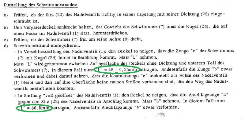

19 Nov. 2020 21:24 - 19 Nov. 2020 21:25
Wichtige Info zur Feinjustierung des Schwimmers!
Das mehrsprachige WHB ist an dieser Stelle leider (in der deutschen Version) fehler bzw. lückenhaft.
Das Maß L beträgt bei geschlossener Schwimmernadel ~48mm
Bei voll geöffneter Nadel (tief hängender Schwimmer) 56,5mm !
Bei der Justierung des Anschlages auf 56,5mm fiel mir auf, daß die Geometrie nicht korrekt sein kann.
(Mehr dazu evtl. in den nächsten Tagen)
engl.frz.ital.span. scheinen korrekt zu sein.

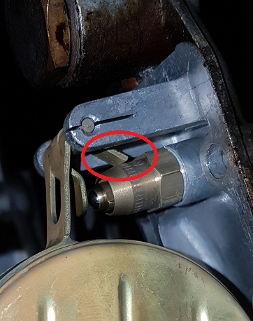

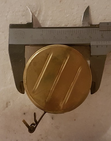

Aus der Erfahrung bei meinen Versagern: Das Rumbiegen an der Zunge zum Einstellen der Schwimmer geht schon, aber Du musst echt zusehen, dass auch der Winkel des angelöteten Hebel- Gesamtarmes am Schwimmer richtig zu dessen Mittelpunkt steht. Das war bei meinem Vergaser teils sehr unterschiedlich. Also habe ich erstmal alle Schwimmer auf ein Neuteil gelegt und diesen Winkel ausgerichtet. Erst danach habe ich überhaupt begonnen, was einzustellen.

Ich habe meine auch alle nachjustieren müssen. Vielleichtweil der Sprit heute beschissen ist. Vielleicht wurde der Schwimmer schon öfters nachgebogen und das Messing ist ermüdet vom Halter? Probiermal aus, wenns nach dem 2. Mal hin und herbiegen abgeht, war es müde. :evil:

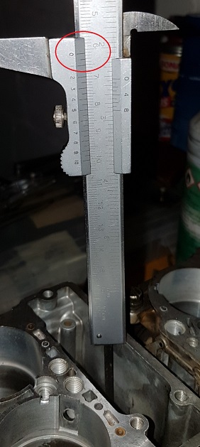

8mm ist ja eine ganze Menge - das kann sich doch nicht im laufenden Betrieb soweit verbogen haben?

Messtechnisch stimmt das - zum Mass selbst kann ich zu Andy nichts mehr hinzufuegen ;-) - viel Erfolg - Til
