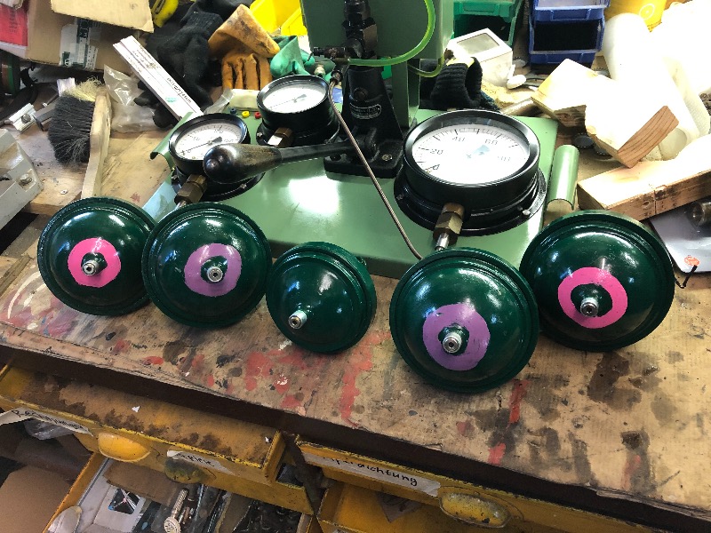

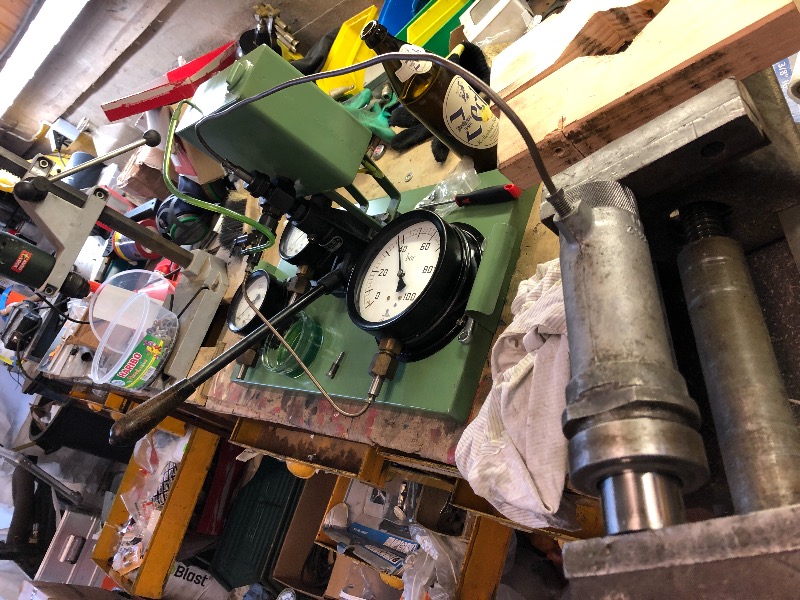

Hallo zusammen. Vielleicht etwas spät aber ich hätte die Original Hydraulik Prüfbank von Fenwick. Kann gerne behilflich sein, falls notwendig.
Daniel

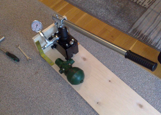

23 Apr. 2016 09:13
Schön! Bauanleitung und Teileliste für die Clubzeitung?

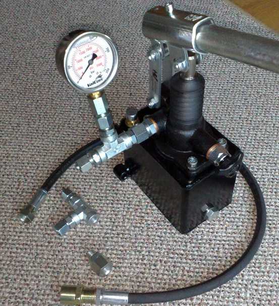

12 Okt. 2015 19:53 - 12 Okt. 2015 20:52
Dankeschön!
Dann muß noch ein Manometer mit 100bar Skala und ein Druckregler/minderer her..
Wie habt Ihr das auf Eurem Prüfstand gelöst?
Letzte Änderung: 12 Okt. 2015 20:52 von KR-GE-70H.
