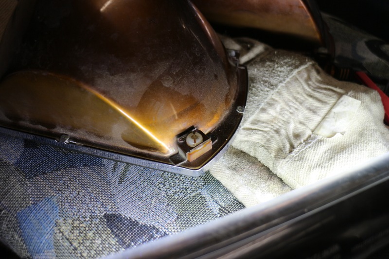

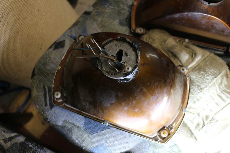

ich habe die Halterungen mehr schlecht als recht rausbekommen.
Die Scheinwerferhalterung bei DS in D sehen genauso aus, ich denke, die sind kompatibel mit SM. Werde mir dort welche kaufen. Die Birnenhalter habe ich jetzt aus F bekommen.

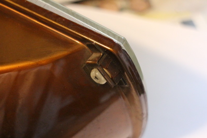

Ich habe die Gegenstücke immer alle gut herausbekommen. Man muss sich einen alten Schraubendreher unten ca 60° rundbiegen und dann von hinten leicht drücken. Wenn man dann in den Druckknopf noch ins Loch ein genau passendes Rundmetall steckt, mit dem man einw enig wackeln kann geht das.
Die Teile sind aber nicht aus Wachs, sondern aus Plastik, ähnlich wie diese Läiufer- Plast Radiergummis.

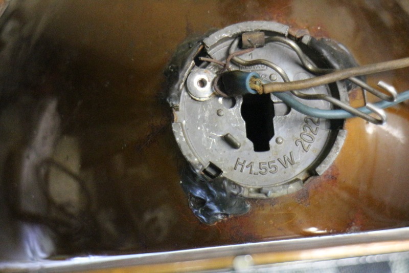

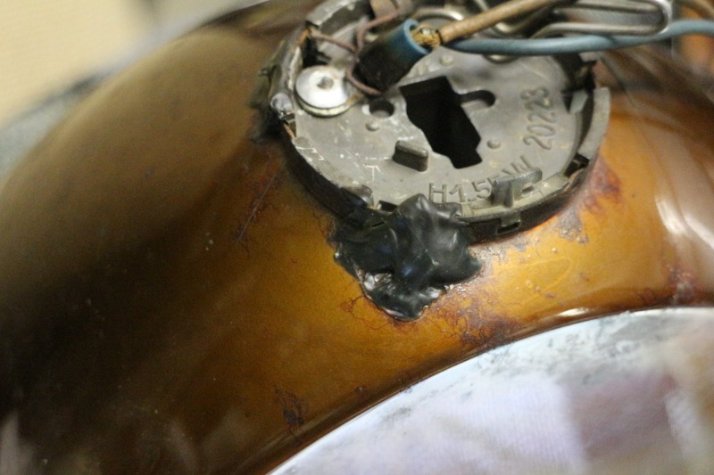

Birnenhalter: Am ehesten Schrottplatzalte Franzosenautos- vielleicht hat eins was baugleich.

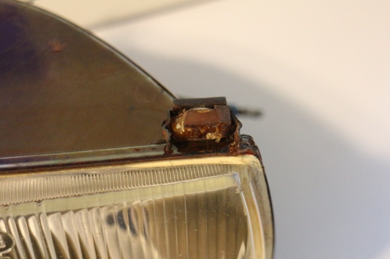

Diese Wachsteile kriegst du vermutlich - auch bei vorsichtigster Vorgehensweise - nicht alle unversehrt raus. Die muss man von hinten = Scheinwerferseite raushebeln. Da die aber nur die Funktion erfüllen, diese Plastikpöppel bei der SW-Montage in ihrer Lage zu sichern, kann das auch durch andere Bauteile wie z.B. schmale Schauchscheiben erfüllt werden.
Die Birnenflansche hat keiner auf Lager (auch Fahrig nicht), die wirst du wohl längere Zeit suchen müssen.

ich habe lange im Forum gesucht, aber nichts gefunden. Ich habe mir bei Blondeau revidierte Schinwerfer gekauft. Wie bekomme ich die Halterungen aus den ausgebauten raus, ohne dass diese kaputt gehen. Leider hat einer davon schon angefangen, sich zu zerbröseln. Siehe Fotos. Außerdem ist der Halter der Glühbirne kaputt. Weiß jemand, wo ich Ersatz bekommen könnte? Danke für eure Tipps,
