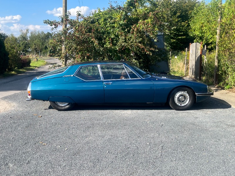

Dieser Wagen war mal grün Metallig und stand in Hannover bei Kentner in der Halle.Das war vor 26Jahren.Dann ist dort noch ein SM gewesen weiß mit Schiebedach

ja, 1975 sind nicht mehr viele zugelassen worden. Erstzulassung ist bei mir Januar 1975, der Fahrgestellnummer nach ist er aber von 6/73 oder 7/73....
Jörg
Na dann ist es wie bei mir doch eher ein 73er. Meiner wurde auch 1975 Erstzugelassen, aber aus Frankreich wurde mir Herstellung 3/73 attestiert. Interessant jedenfalls die Geschichte mit C. Cordalis. Ich weiß gar nicht, ob ich das schon mal irgendwo in d. Liste der öffentlich bekannten Personen mitbekommen habe, dass der auch einen SM hatte. Vielleicht weiß ja sein Sohn noch mehr darüber zu berichten?

ja, 1975 sind nicht mehr viele zugelassen worden. Erstzulassung ist bei mir Januar 1975, der Fahrgestellnummer nach ist er aber von 6/73 oder 7/73. Vert des Tropiques mit braunem Leder. Die Lackierung ist von 1985, original war Bleu de Bregancon. Manche kennen das Fahrzeug auch, es ist der SM mit Costa Cordalis als Erstbesitzer.
