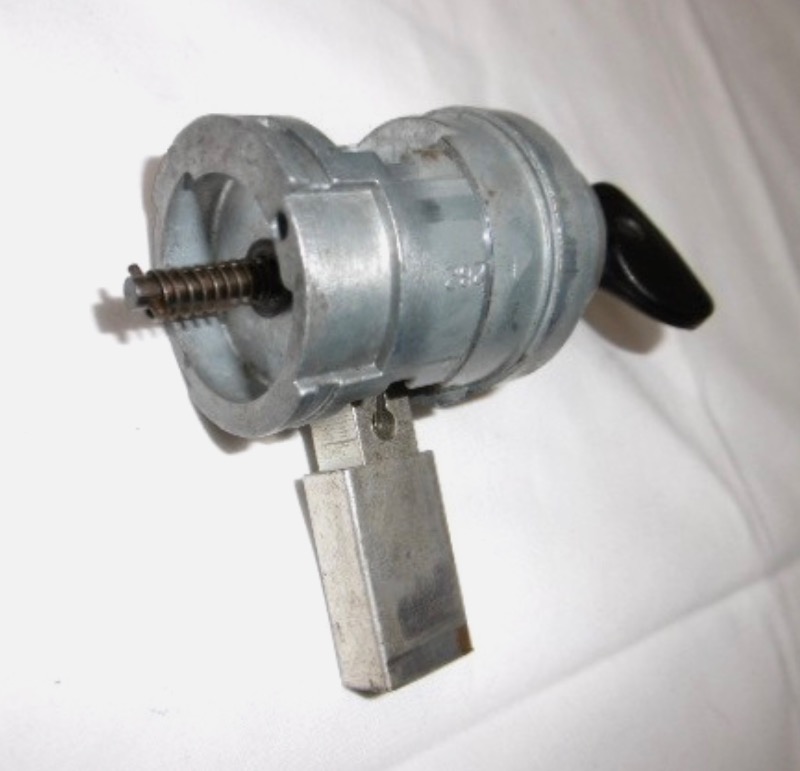

CX Serie 1 ca. bis Bj. 1981

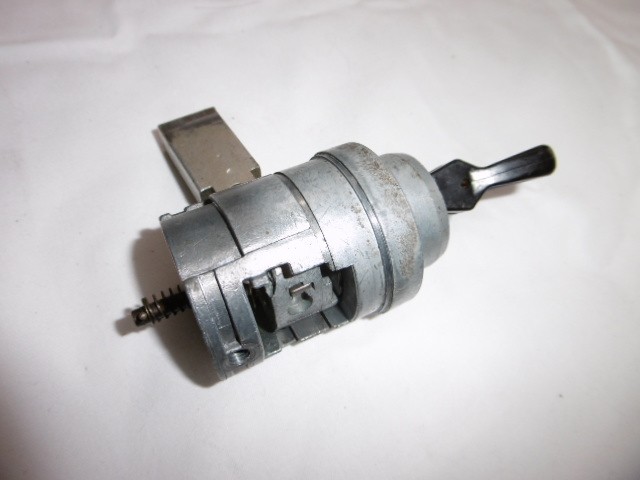

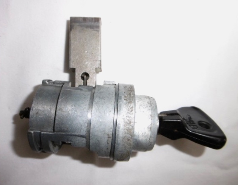

Ich wollte nur wissen, ob eher SM, DS, CX oder auch eventuell GS? SM wäre schön, es schließt nämlich nahezu hakel-frei, und der Schlüssel sieht im Gegensatz zu meinem sehr gut aus.
Es war ein „Beifang“ für 35 Öre inklusive Schlüssel, deshalb habe ich es gerade mitgekauft.

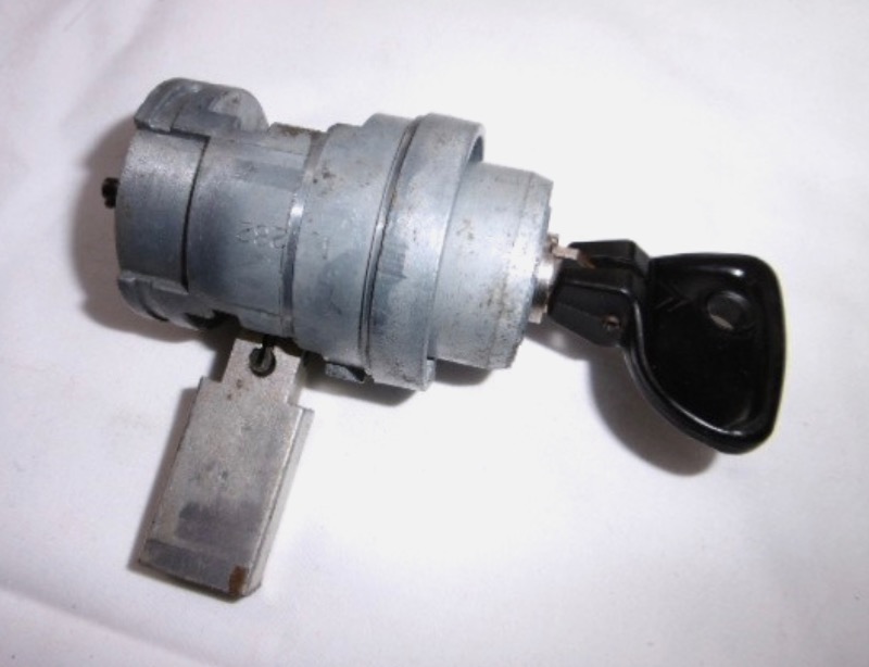

Aber der seitliche Schniedel da dran- ist das SM? und das Kontakteil unten geht auch ab, oder?

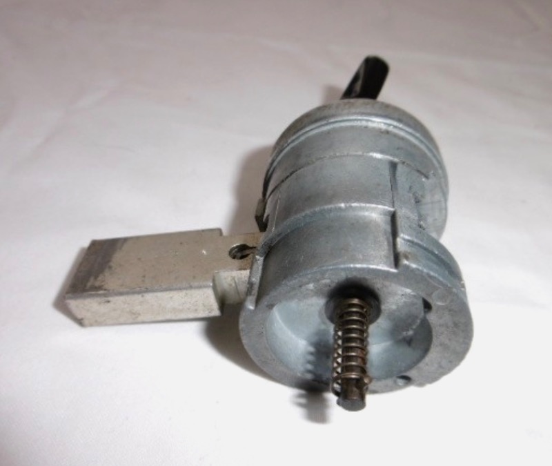

Sieht erinnerungsmäßig aus wie meins: Vergasermodell EZ4/72
Viele Erfolg

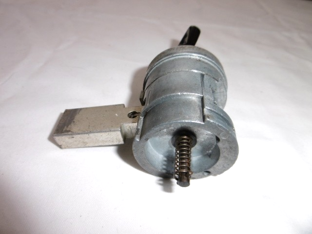

Kann mir jemand sagen, was das für ein Zündschloss ist? Welches Modell?
Danke
