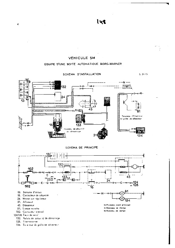

Re: Relais Automatic
02 Okt. 2024 07:53 - 02 Okt. 2024 08:08
Das Erklärbild! Ein normales 5 Poliges Relais.BOSCH 0332209150
ebay 375613973872 DAS ist mit Blechgehäuse und Haltelasche!

Relais Automatic
29 Sep. 2024 13:06
welches Relais in moderner ausführung ersettz das Relais, das beim Automatic SM das Anlassen verbindert, wenn der schalthebel nicht auf 0 steht?
Original ist das ein Cartier mit Metallgehäuse und Flachsteckern.
Im Katalog habe ich es nicht gefunden. Im Auto isses aber, vorne rechts beim LIMA- Regler.
