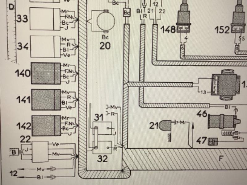

18 Aug. 2024 21:33
Relais 141 Strom Steuergerät war es. 142 Spritpumpe mit erneuert. Hoffe, läuft nun alles wieder.

13 Aug. 2024 17:44
Eben- Relaisreihe vorm linken Rad, vermutlich das äußerste. Schätze, das ist festgebrannt. Muss nur zeit finden.

Karre macht nach Abschleppaktion vor ner Woche keinen Mucks mehr. Starter nudelt, keine Zündung, hinten riecht es nicht nach Sprit. Pumpe läuft nach Ausbau extern und hat mit Zündung an 11,5V auf der Zuleitung. Muss also woannerster was sein.
Ich checke erstmal das Pumpentrelais
Dann den Zündfunken
Dann mit dem EFAW die ganze Anlage.

Hallo Andi,
gemäß Handbuch 581-1, dass du eigentlich auswendig kennen müsstest, ist es die Nummer 142. Das sieht so aus als ob das im Kotflügel links sitzt.
Daniel

Re: IE Benzinpumpe
07 Aug. 2024 22:41
Hallo Andi - ein Relais für die Benzinpumpe beim Einspritzer ist mit Nummer 130 im Schaltplan bezeichnet aber nicht eingezeichnet. In den Notes techniques 595 auf Seite 73 kann man aber alles nachlesen. Wo das Relais zu finden ist weiss ich aber auch nicht weil es beim Vergaser keins hat. Die Werkstatthandbücher hast Du sicher alle griffbereit.
