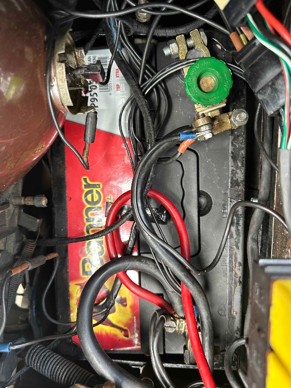

Re: Große Batterie
04 Juli 2023 16:59
Das Spiel um den Pluspol und der Abstand zum Rahmen reicht.
Allerdings müsste TÜV-konform ein Abdeckkape drauf, nur wie bei den ganzen Kabeln überall :(

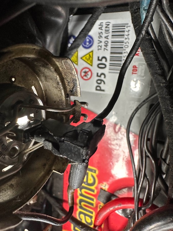

03 Juli 2023 10:41 - 03 Juli 2023 10:42
Leistungsdaten der Batterie? Denn Größe alleine ist ja noch kein Qualitätsmerkmal.
Was ich auf dem Foto seeh ist, dass der Rahmen am Pluspol aber noch Spiel hat, oder? Das ist riskant, denn wenn die Batterie im Rahmen verrutscht, gibt es einen Funken. Du solltest da noch was arretieren.
Der Batterieträger hat übrigens am Rahmen 3 Schrauben! 2 im unteren Bereich und eine ganz oben.
BANNER hatte ich früher auch drin, sind ganz gut mit gutem Preis- Leistugnsverhältnis für die GIG- Fraktion. VARTA/BOSCH habe ich aktuell, die halten länger nach meiner Erfahrung. Selten unter 6-7 Jahren.

Große Batterie
03 Juli 2023 09:45 - 03 Juli 2023 09:47
So, anbei die Bilder meiner (größeren) Batterie.Wesentlich besseres Warmstart und Startverhalten, Auto Sprang nach 9 Monaten Winterschlaf Problemlos an.
Der Batteriehalterahmen oben passt genau
Zum Einbau muß man den dünnen Blechtträger an der Oberseite des Batteriekastens Lockern (zwei nicht Sicht- aber fühlbare Schrauben), dann kann man das Teil besser einfädeln.
Kein großer Aufwand und die Sache wert.
