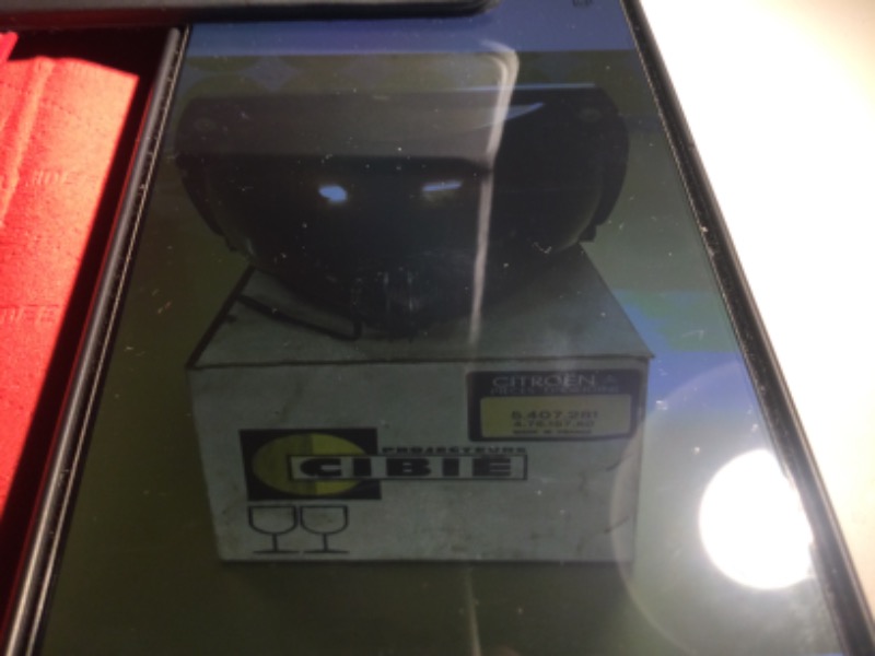

Re: Scheinwerfer
24 Nov. 2022 13:00
Re: Scheinwerfer
24 Nov. 2022 09:16 - 24 Nov. 2022 10:49
Letzte Änderung: 24 Nov. 2022 10:49 von VolkerA.
Re: Scheinwerfer
24 Nov. 2022 08:51
Und der F- Club?
Egal, ich habe genug neue davon- sind aber den Interessenten sicher zu teuer, drum liegen sie gut. Gib ruhig deine Altteile ab.
Re: Scheinwerfer
24 Nov. 2022 07:08 - 30 Okt. 2024 10:48
Letzte Änderung: 30 Okt. 2024 10:48 von VolkerA.
Re: Scheinwerfer
23 Nov. 2022 17:54
... die Scheinwerfer dort neu kaufen. Oder Blondeau Paris. Oder deinen reparieren und zu Christian Fahrig schicken zum Lackieren udn Neuverspiegeln.
Tatsächlich, war mir gar nicht klar - da sind komplette SW für 160€/Stück bei Blondeau auf der website. Wird ja immer besser, die Teileversorgung!
Re: Scheinwerfer
23 Nov. 2022 16:26
Gebbt´s net einzeln. Gebrauchtwaren suchen. Ist ein Sm, kein Käfer. Alternativ aufm Schrott bei alten Renaults schauen, ob die kompatible Klammern hatten.
Re: Scheinwerfer
23 Nov. 2022 15:48
Gibt es denn das Teil wo die Birne reingesteckt wird.Mir ist nähmlich der Haken wo der Bügel eingehängt wird abgebrochen
Re: Scheinwerfer
23 Nov. 2022 15:33
Bestellen, was man will geht schlecht, aber Du kannst ind en Französischen Club eintreten und die Scheinwerfer dort neu kaufen. Oder Blondeau Paris. Oder deinen reparieren und zu Christian Fahrig schicken zum Lackieren udn Neuverspiegeln.
