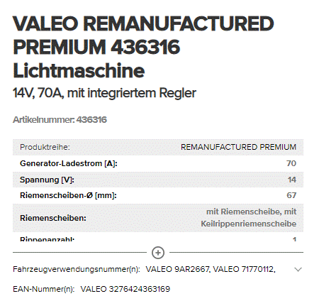

Die sieht von hinten nicht originaler aus, als die von CitroSars bzw. Valeo. Die Maschine von Blondeau ist aber keine neue Valeo sondern ein aufgearbeitetes Altteil und damit viel zu teuer. Aber auch diese Limas gibt es bei deutschen online-Händlern deutlch billiger.
Und wenn es schon einaufgearbeitetes Teil sein soll, dann bitte von Valeo überholt:
Generator VALEO 436316 zum besten Preis - Oscaro.de
Lichtmaschine 436316 VALEO REMANUFACTURED PREMIUM 14V, 70A, mit integriertem Regler günstig in Original Qualität (autoersatzteile.de)

Die Valeo Lima, die ich eingebaut habe, hat die Nummer 436316. Als ich die gekauft habe, war es die einzige halbwegs passende Lima, die es als Neuteil von Valeo noch gab. Die von Ekki verwendete Lima aus dem Renault Alpine gab es letztes Jahr nur noch als instandgesetztes Altteil. Ich glaube nicht, dass sich daran etwas geändert hat. Vorteil von Ekkis Lima ist, dass sie ohne Änderungen an der Halterung passt, was für meine Lima leider nicht gilt. Es ist aber wohl möglich, das Vorderteil der originalen Lima mit Hinterteil und Innereinen meiner Valeo Lima zu kombinieren. Dan passt wieder alles. Martin J. hat das getan. Ich mache das vielleicht auch noch.
Des Weiteren ist zu sagen, dass die von mir verwendete Valeo Lima selbsterregend ist. Ekkis ist fremderregt. Das ist nichts Unsittliches, bedeutet nur, dass meine Lima einen Anschluss weniger hat, als eine "herkömmliche" fremderregte Lima. D.h. das Kabel mit der Erregerspannung wird nicht angeschlossen.
