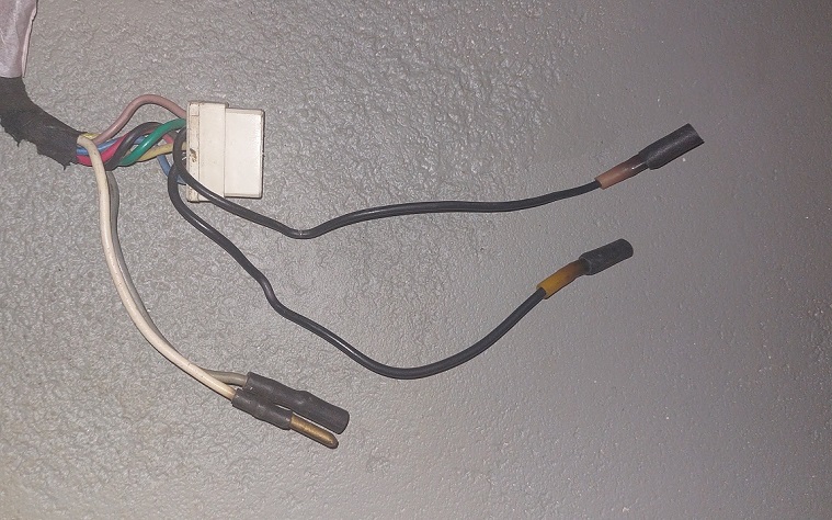

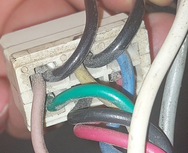

Unter einem meiner Z-Schloß-Kabelbäume befindet sich ein Irrläufer den ich trotz Recherche in den WHBs nicht zuordnen konnte.
Am 6-fachstecker gehen noch einmal 2 weibliche Rundstecker ab. Und zwar von dem gelben und hellviolettem Kabel.
Weiß / Grau ist Anlasser. Rot / Blau  Zündung ?
Der Zustand läßt darauf schließen, daß es sich um eine Modifikation ab Werk handelt und nicht nachträglich eingebaut wurde.
Woher kommt der? Maserati-Teil? Frühe Version? Am Kabelbaum klebte ein Zettel mit der Aufschrift Sm 71. Das muß aber nichts heißen.
Frage für einen Freund.
