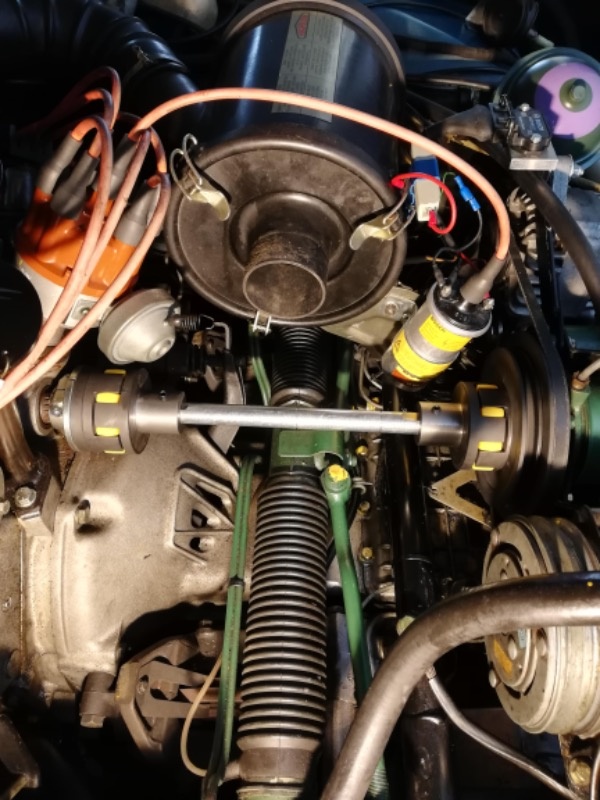

Warts ab, die Abfllachung hülft bei den Lasten auch nix. Minimum wäre ne Passfeder.
  • Jürgen
  • Jürgens Avatar
  • Beiträge: 96
Re: Kupplungswelle
10 Sep. 2020 19:27
#69
jo, Feder/Nut ist die bessere Wahl und ist auch für die Serie nach Freigabe vorgesehen.
Die die Kontaktfläche der Madenschraube auf der Welle ist abgeflacht. Kommende Saison
wird der Kompressor mit dran gehängt.
Gruss Jürgen

Re: Zwischenwelle
09 Sep. 2020 20:44 - 24 März 2023 17:12
#75
Hallo Andy,
es handelt sich um eine standard Kupplung ( www.pti.eu/pdf/kobling/ptidex.pdf )die ich ein bischen abgespeckt habe. Madenschraube lösen und dann ist die ganze Einheit draußen. Habe etwa 3000 km runter ohne Anzeichen von Verschleiß.
Das Gummielement ist eine weiche Version. Die eine Kupplungshälfte ist mit der Keilscheibe aus Grauguss Eigenbau Z Profil verschraubt. Flansch motorseitig fest verschraubt. Alles schlagfrei und keine Axialkräfte. Fahre ohne Klimakompressor,
aber die Kupplung dürfte auch mit dieser Belastung klar kommen. Serienfreigabe aber erst bei nach 10.000 km. ;-)
Gruß Jürgen
Letzte Änderung: 24 März 2023 17:12 von Jürgen.

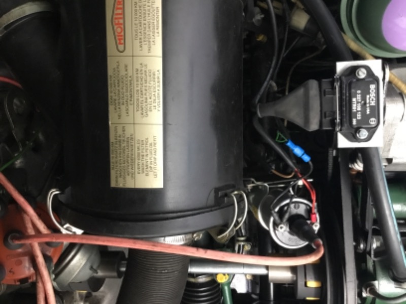

Hi Jürgen,
Bosch- Verteiler: Ist Dein Auto so ein grünblaumetallic? Das Ex Hummel Auto, das über P. Völkl Nürnberg irgendwie nach Oberbayern kam? Soviele Autos mit dem Verteiler wird es nicht geben.
Das Orgeln kann der fehlende Vorwiderstand sein. Einfach einbauen ging bei mir auch nicht. Aber wie gesagt, ich habe alle Doku dazu. Musste mer am WE anmehlen, dann kann ichs Dir mailen. ah(ätt)building.de.
Letzte Änderung: 09 Sep. 2020 17:30 von Andy.

Hallo Jürgen
die Welle zur HD Pumpe sieht auf dem Bild auch interessant aus :-)
Volker

habe meinen 2,7 Vergaser vor 2 Jahren gekauft. Der ist mit einem Boschverteiler montiert. Darüber hinaus
ein Steuermodul 0227100123 wie der des Rootselaar, eine Bosch Zündspule ohne Vorwiderstand. Sieht nicht aus als hätte man am Kabelbaum
was geändert und auch keine zusätzlichen Relais. Der läuft eigentlich gut, nach längerer Pause muss man länger orgeln, was
ich auf die trockenen Weber zurückführe.
Ist das Bosch Teil 0227100008 die bessere Wahl? Gruß Jürgen
