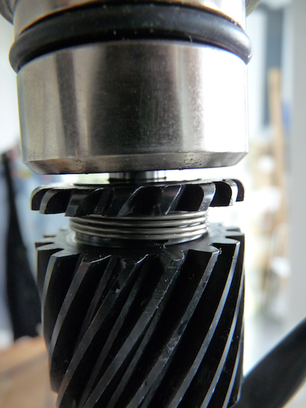

Aha! Da wird wieder rumgedaddelt in der Ansicht, der SM sei elektronsich zu bewältigen, und auf dem Foto ist die Stahlschelle noch um die Guibokupplung der Zwischenwelle nicht abgemacht!
1x WHB lesen wäre besser gewesen!

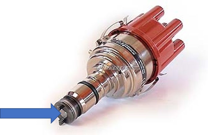

danke noch einmal für den Hinweis. Längsspiel der Welle im Verteilers, hm, ein Foto von dem Teil würde mir helfen, das Thema besser zu checken. Welche Welle ist da im 123 Verteiler? Ich dachte, das Ding sei elektronisch, oder meinst Du die Welle, die ich mit einem Pfeil markiert habe

Moin Hannes, kommt mir bekannt vor und u.a. hier hatte ich das auch schon geschildert. Verdacht auf Längsspiel der Welle im Verteiler. Ist reparabel. www.citroensmclub.de/club/index.php/de/f...so-aehnlich?start=60 und www.citroensmclub.de/club/index.php/de/f...-wr78?start=20#83171
