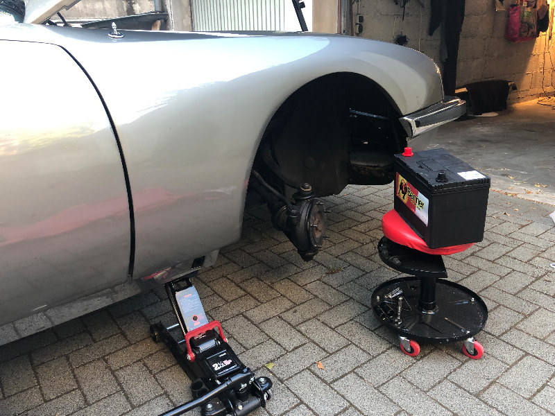

Re: Welche Batterie wird empfohlen?
06 Aug. 2019 18:35
Spaltmaß Türe/Kotflügel ist entwicklungsfähig.
06 Aug. 2019 17:23
Ok Danke für die Info!
Anbei noch Foto zur Doku - so ein Hocker ist ziemlich komfortabel zum Batterie einschieben.
Um die Ecke ging die ohne Probleme nachdem die Strebe weg war.
Zur Bauhöhe - ich befürchte das fast alle Standartbatterien 225 hoch sind - werde aber nochmal schauen.....
LG Ernst
