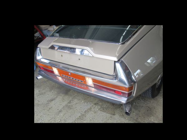

volker schrieb: P.S. die Heckansicht des SM sieht aber nicht wie ein Italiener aus, da er die Chrom leiste hat und anscheinend nie ein italienisches Kennzeichen mit vier Schraubpunkten und den schwarzen Kunststoffkeilen befestigt war...
PPPS
könnte es einem vielleicht auch in den Sinn kommen das im Zuge einer Neulackierung des Fahrzeugs diese Merkmale für den Betrachter eines Fotos nicht mehr erkennbar sind
da die Heckklappe entsprechend umgerüstet worden ist [/confidential][/quote]
Da hast du natürlich Recht - hätte ich auch dran denken können B)
Re: Kabelverbindungen
28 Aug. 2019 11:26 - 28 Aug. 2019 11:27
P.S. die Heckansicht des SM sieht aber nicht wie ein Italiener aus, da er die Chrom leiste hat und anscheinend nie ein italienisches Kennzeichen mit vier Schraubpunkten und den schwarzen Kunststoffkeilen befestigt war...[/quote]PPPS

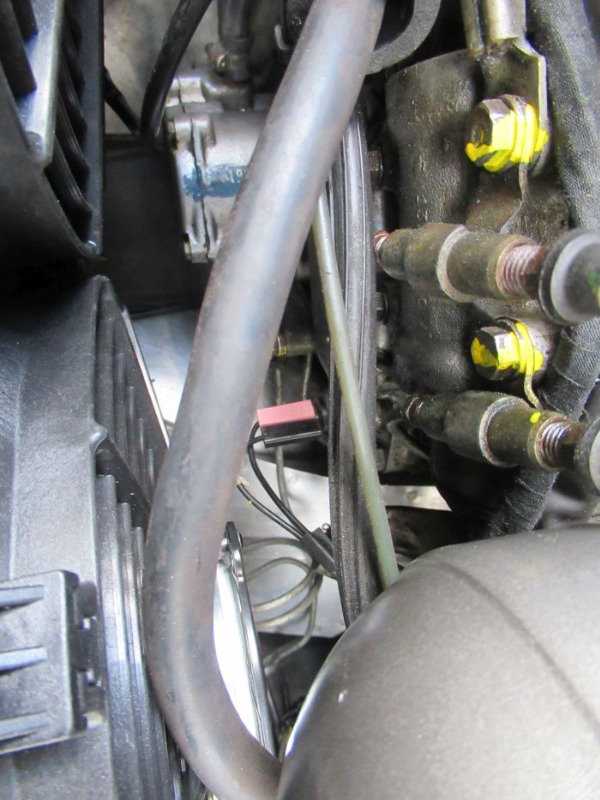

Das Rückfahrlicht funktioniert mittlerweile bei mir - das zurückgebundene Kabel gab es bei mir auch, nur mit weißer Markierung so wie auch am Schalter am Getriebe. Letztlich lag es aber an den federnden Kontakten in den Leuchten selbst.
Außerdem habe ich herausgefunden, dass zum Beispiel bei den Steckern in der Miko diejenigen Kabel, die Rosa sein sollten, hier auch weiß markiert sind. Und sie sehen nicht so aus, als wäre schon mal jemand dran gewesen - eventuell eine Variation, weil es einer der ersten Einspritzer ist?

P.S. die Heckansicht des SM sieht aber nicht wie ein Italiener aus, da er die Chromleiste hat und anscheinend nie ein italienisches Kennzeichen mit vier Schraubpunkten und den schwarzen Kunststoffkeilen befestigt war...

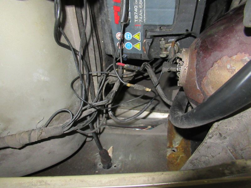

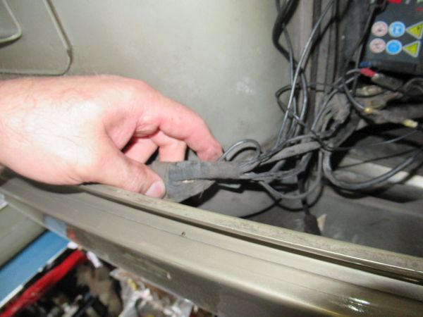

Hier nochmal ein SM IE aus Italien bislang auch ohne Funktion der Rückfahrscheinwerfer - Kabel siehe Bilder

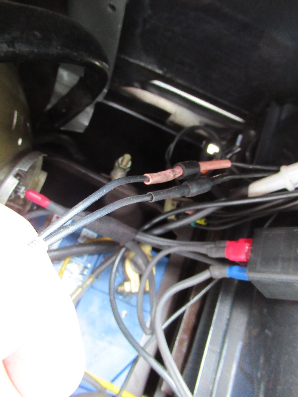

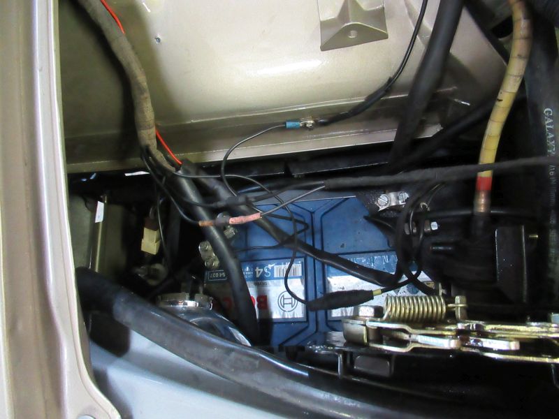

kabelbaum motorraum rosa und schwarzen stecker verfolgen richtung batterie oberhalb vom minuspol zum innenkotflügel beide rundstecker finden siehe bild
sind bei den italienischen ausführungen oft abisoliert im Kabelbaum versteckt und nicht angeschlossenIMG_1858.JPG[/attachment]

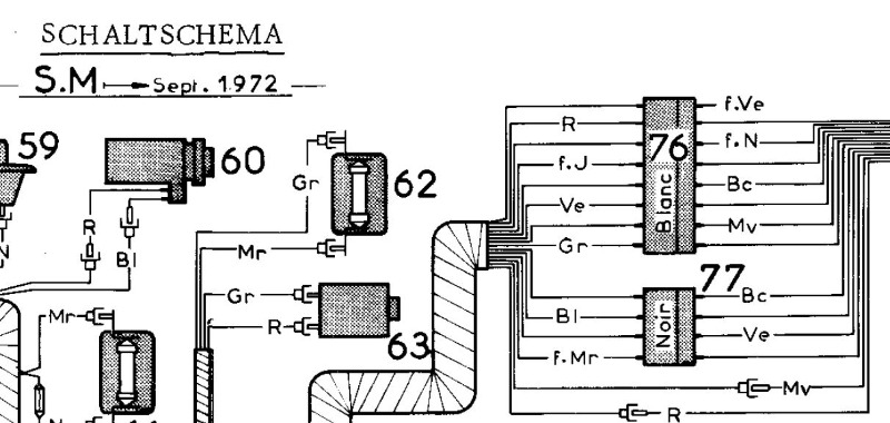

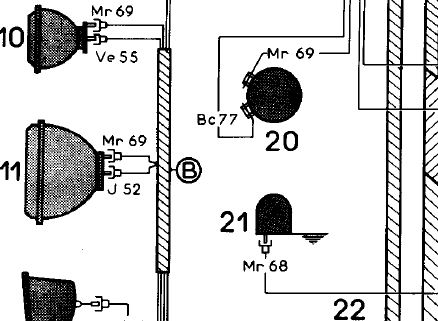

das Bauteil 21 findest Du unterhalb des Temperaturschalters des Kühlers. Es schaltet die Kühlventilatoren bei laufender Klimaanlage bei ca. 70 km/h aus. Für Deinen Einspritzer ist der Schaltplan ab Sept. 72 der richtige. Die Nummerierungen sind dort zum Teil anders. Die Uhr wird von der Sicherung 11 mit Strom versorgt, Da ist laut Schaltplan kein Stecker dazwischen. Leuchten die Bremslichter? Die hängen auch an der Sicherung 11. Bei den Rückfahrscheinwerfern wird es schon schwieriger, die Leitungen laufen über mehrere Stecker. Der von dir rot gekennzeichnete Stecker heißt im IE-Schaltplan 76. Er könnte sich im Beifahrerfußraum befinden, aber genau weiß ich es nicht. Da die Deckenleuchte auch über den Stecher 76 läuft, ist der schon sehr verdächtig.

Die eingekringelten Verbindungen unter/hinter dem Gebläsekasten Beifahrerseite Motorram?!
Deckenleuchte : Birnchen ??? :-)
Uhr: bekommt evtl. schon Strom, geht nur nicht weil Unruh verrutscht ...?

ich würde gerne wissen, wo im Fahrzeug der Stecker 76 und 77 zu finden sind?
