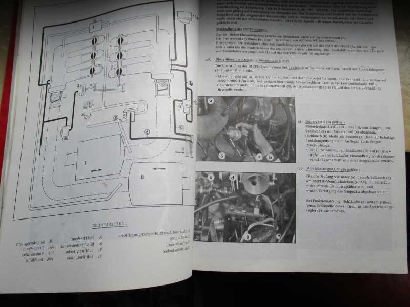

ja Dirk, es ist ausführlicher->
Steuerung
der
Zusatzklappen
zu
TR
461/72
_
Zwecks
einwandfreiem
Betrieb
des
Motors
im
Leerlauf
u.
bei
Teillast,
müssen
die
zusätzlichen
6
Drosselklappen
in
den
Einlasskrümmern
geschlossen
sein.
Sie
öffnen
bei
entsprechender
Öffnung
der
Hauptdrosselklappen
um
5030’.
Das
System
besteht
aus
folgenden
Teilen:
Zwei
Gruppen
aus
je
drei
Zusatzklappen
in
den
Einlasskrümmern.
Sie
werden
über
ein
Gestänge
betätigt.
Eine
Unterdruckdose
über
Stössel
mit
dem
Gestänge
der
Zusatzklappen
ver-
bunden.
Sie
steuert
das
Öffnen
und
Schliessen
der
Klappen.
Ein
Elektro-Ventil,
gesteuert
durch
den
linken
Drosselklappenschalter.
Das
Elektro-Ventil
ermöglicht
die
Zufuhr
von
Unterdruck
zum
Betrieb
der
Unterdruckdose.
Ein
(linke
Seite).
Er
bewirkt
über
ein
Relais
die
Stromzufuhr
zum
Elektro-Ventil
der
Zusatzklappen

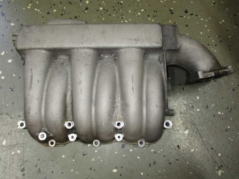

Aufklärung aus der Literatur:
hier ein Bild vom Ansaugkrümmer eines XM V6 Zahnriemenmotor Bj 2000
sind die Ansaugwege kürzer?

Re: Drosselklappe
03 Mai 2016 21:26
da hat also jemand einen modernen SM gekauft -ohne zusatdrosselklappen--wie ich ihn seit jahren fahre---meiner steht in der garage , habe noch mal schnell nachgeschaut!!

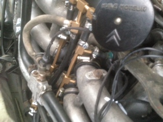

Re: Drosselklappe
03 Mai 2016 20:33
Normalzustand ist immer mit ZDK!!!
Bei dir wurden die Öffnungen der Welle wohl mit Schrauben "fachgerecht" verschlossen :sick:
Über den Sinn oder Unsinn kann man sich streite. Ich meine aber, dass die Dinger an den Sm IE gehören und habe diese aufwändig Instand gesetzt (siehe Bild)
Laufen tut der Motor trotzdem auch ohne. Wie ich aus dem D-Jetronic Forum entnehmen kann hast du auch noch andere Baustellen.
Mach erstmal weiter mit dem Rest. Wenn alles läuft kann man sich immer noch der ZDK widmen.

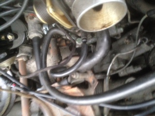

Re: Drosselklappe
03 Mai 2016 20:08
anbei Fotos von meinem Motor

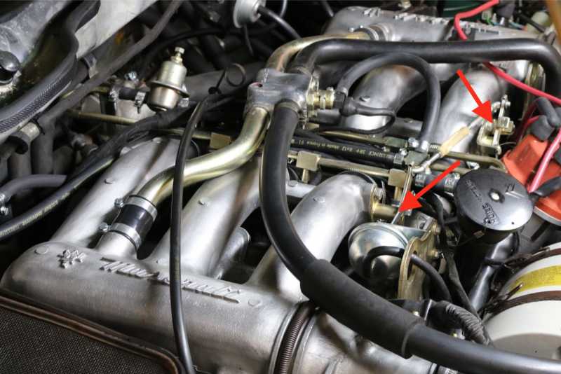

03 Mai 2016 19:39
Auf dem Bild zeigen die Pfeile auf die Ansteuerung der Zusatzdrosselklappen. Diese sind im Einlasskrümmer.
