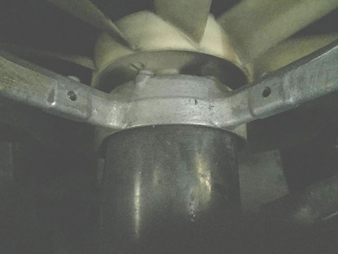

Salut!
Miserables Foto… Pardon… Trotzdem die Frage: Dick oder dünn?
LG, volker

Re: Thermosicherung für Lüfter
29 März 2016 14:43
Lüftermotor dick: Ist so dick, dass er den Kreis im Gussgehäuse des Lüfters aM Ventilator ausfüllt. Die dünnen tun das nicht, die sind im Durchmesser ca 20mm weniger. Wenn Du einen korrekten IE hast, dann müssten es die dicken sein.
