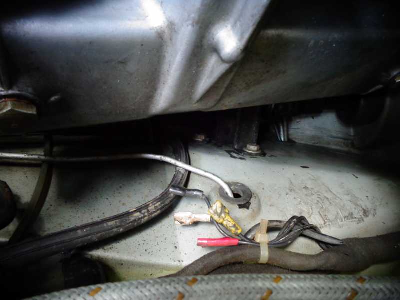

Das Massekabel ist für die Originalantenne, es wir mit einer Schlauchschelle mit dem Antennenrohr verbunden.
Das Masseband für das Gitter ist kleine im Querschnitt.
Dirk
@ citroen23: stimmt genau!
Letzte Änderung: 12 Aug. 2015 09:38 von D.Trompeter.

Das schmoddreige alte Massekabel kann man sich erneuern mittels sogenannter Entlötlitze von Conrad. Die ist auch so dünn, normal bekommt man keine solche Massekabel in dieser Länge.

Und gleich noch eine Frage: im Motorraum auf der linken Seite unterhalb des Luftfilteransaugrohres hängen diese vier Stecker ohne Funktion/Anschluß rum.....
Das gehört zum relais 60. Fur einschalten von die ventilatoren (14 und 18) wenn der klima(25) lauft. Wenn der klima ingeschaltet wird und der Geschwindigkeit oben die (etwa) 70km/h ist, wurden sie (14 und 18) ausgeschaltet durch (21).

Das Massekabel könnte das sein, das an das Metallgitter der Luftansaugung gehört als Entstürung. Wird dort angelötet.
Stecker weesischnet, die musst Du im WHB Schaltplan suchen. Die roten sind oft die zum Magnetschalter, aber wer weiß, was an der Karre alels geändert wurde.

Ein kleines dünnes Massekabel hängt bei mir lose im hinteren Bereich des rechten Kotflügels, also in der Nähe der elektrischen Antenne. An der Stirnwand zum Innenraum ist es befestigt aber den Anschluß des losen Endes kann ich nicht finden. Kann mir einer sagen, wo dieses Massekabel benötigt wird bzw befestigt werden muss? Danke.
Und gleich noch eine Frage: im Motorraum auf der linken Seite unterhalb des Luftfilteransaugrohres hängen diese vier Stecker ohne Funktion/Anschluß rum. Funktioniert zwar alles , aber mich würde mal interessieren wohin die ehemals gehörten. Mein SM/Vergaser/Bj. 71. Danke!
