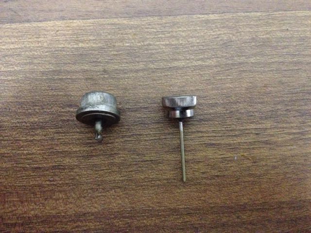

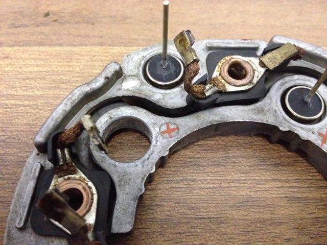

Das mit den Dioden ist klar, die habe ich am Lager, aber normal tausche ich immer ganze neue Platten ein, diese mit den kleinen elektronsichen Dioden. Da hab ich auch noch welche hier. bei den alten Dioden ist nur das Problem, wennn man die Pole weich anlötet, dass das im Zweifel mal so heiß werden kann, dass die Lötung aufmcht. Man muss das irgendwie vercrimpen zusätzlich.

Lass doch die alte Lima drin.
Dioden tauschen Gibt es hier
und bei der Gelegenheit auch gleich die Kohlen und Lager erneuern und man hat wieder Ruhe für viele Jahre.

Das problem hatte ich auch. Spannung an sich war nicht wirklich niedrig, aber hatte etliche volt (!) Welligkeit, dadurch flimmerte das licht regelrecht.
ewig rumgefriemelt an kabeln, steckern, etc.- kein Effekt. habe nun eine stärkere lima drin (ersatztyp vom DS Sassen) - problem weg. die alten limas sind wirklich unterdimensioniert und die alten Dioden gehen halt oft drauf. dann fehlt halt Spannung am ausgang und das kann kein regler kompensieren. im Gegenteil, das fehlen einer oder mehrerer halbwellen wegen defekter Dioden kann erst recht dazu führen, das der regler versucht zu kompensieren, aber durch inhärente Induktivitäten und Kapazitäten womöglich immer zeitversetzt. und es fängt quasi an zu ozillieren und das licht flimmert.
mit der neuen lima mit integriertem elektronischem regler waren alle Probleme auf anhieb weg. nun schon bei leicht erhöhtem Standgas (so ab 1000 UPM) stehen volle, satte, konstante 14,4 V im auto an, egal wie viele verbrauche ich einschalte.
du bist doch auch kein fan von bastelei - machs gleich richtig und tu ne anständige Lima rein. das sieht super aus, funzt super und ist (fast) original. der sassen typ ist immerhin eine valeo. ;-)
