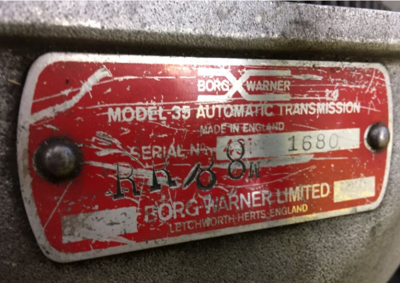

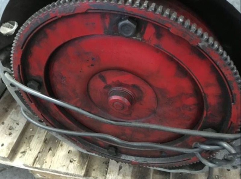

Ja, die Schilder in Rot sind meines Wissens immer 3,0er. 2,7 er schwarz. Darauf weist auch die Drahtsicherung des Wandlers hin, denn nur die vom 3,0 fallen ohne heraus, die 2,7er Wandler sind auf dem Konus meist bombenfest gewachsen.
Was das RR heißt weiß ich aber auch nicht, aber scheint öfter mal vorzukommen. Beim 3L von Heribert Schmidt war das auch drauf.
Heißt das überholt? Auf ein Rolls Royce- getriebe wird es ja wohl nicht hinweisen, auch wenn die damals mit dem BW 35 ausgestattet wurden wie der SM.
Also Fazit. Außer den mir bekannten Automaten leigen ebstenfalls Getriebe in der Halle. VA, wie war das jetzt mit dem 1€ Kaufpreis?

Andy schrieb: Ist das bei Dir ein 2,7 oder3,0 Getriebe?
Dazu habe ich Harry Martens kontaktiert -> 3 Liter.
Fotos dazu habe ich dem unteren Beitrag hinzugefügt.
2,7 ist der Wandler mit Konus auf der Welle, bei 3,0 mit Zahnung.
Konnte ich nicht erkennen, vielleicht kann man das aber dem BW-Typenschild entnehmen:431 mit eingeschlagener 1680, über allem ist ein RR/88 eingeschlagen.
