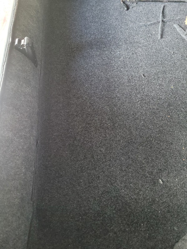

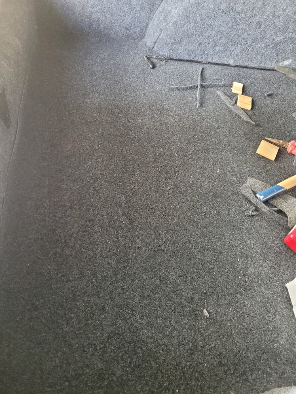

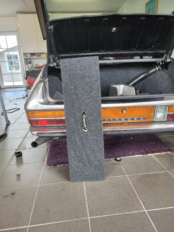

Hier noch ein Foto vom glatten Kofferraum
Jürgen

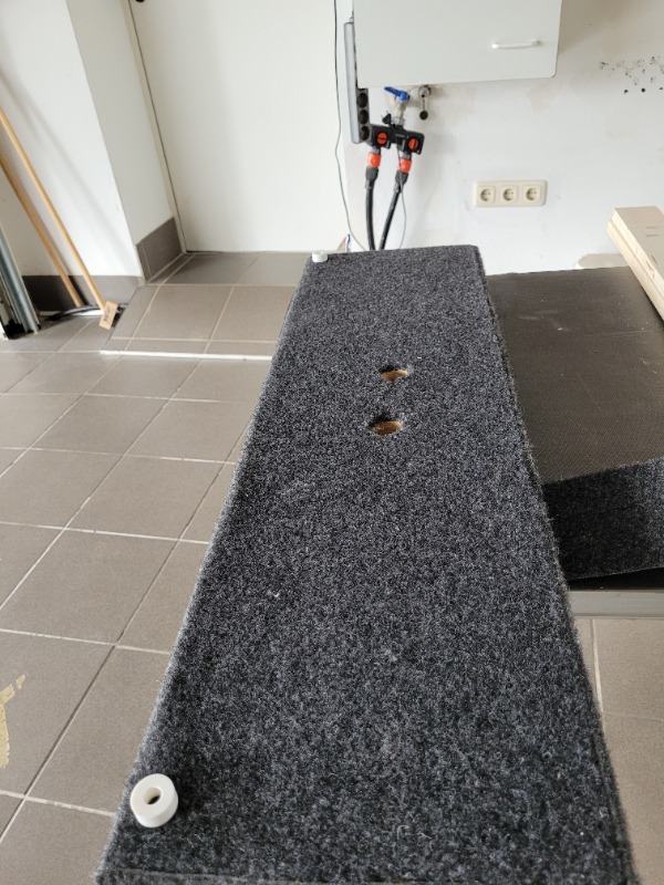

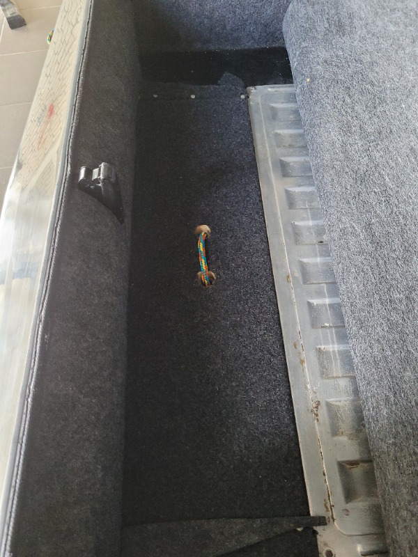

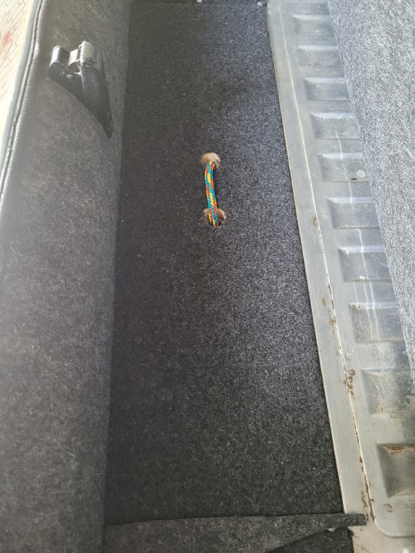

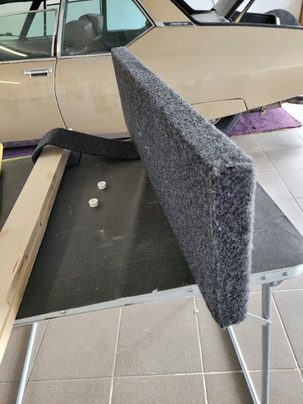

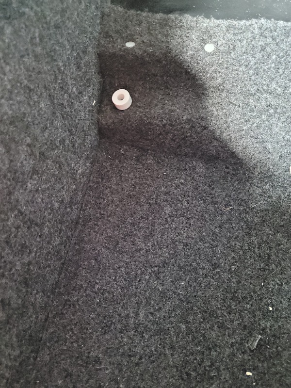

ich habe mir ein 6mm Sperrholzbrett mit den entsprechenden Maßen geschnitten, in der Mitte mit der Lochsäge ein Fingerloch gesägt und das Brett mit dem Original Kofferraumfilz bezogen. Den Filz habe ich im Loch sternförmig eingeschnitten und nach innen verklebt dadurch ist kein Holz sichtbar. Da ich eine Westfalia AHK habe legt sich das Abdeckbrett hinten auf das innere Gegenlager der Kupplung und nach vorne habe ich 2 Puffer mit passenden Höhenmaß montiert das ein glatter Boden entsteht. Durch das genaue Maß und der Filzverkleidung sitzt die Abdeckung schön stramm und federt nicht durch.
Jürgen

Ok, ich würde das aus Gewichtsgründen als dünneren Holzdeckel aachen mit Leisten außen rum.
Früher in ner alten Zeitung- evtl im WIKI- hatte ich auch mal ne geschreinerte Kiste mit Klappdeckel- da muss man aber je nach SM maßlich nochmal checken- aber Deine Lösung hat was Bestechendes in ihrer Einfachheit.
Mir würde auch einfach ein Fingerloch in der Mitte reichen zum Rausheben.
Die 2 Stöpsel in Form zweier Motorhauben- Auflagerschrauben mit Gummikopf? Gewinde im Holz mit Rampa- Muffe? Die Lösung ist entwicklungsfähig.
Mal sehen, vielleicht bau ich mir 2 Deckel im Winter. Gute Ideen setzen sich immer durch.

Der Filz ist rundrum geklebt.Das Holz im Kofferraum ist einvorläufiges Provisorium

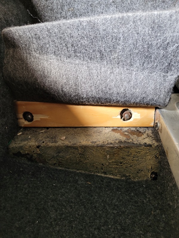

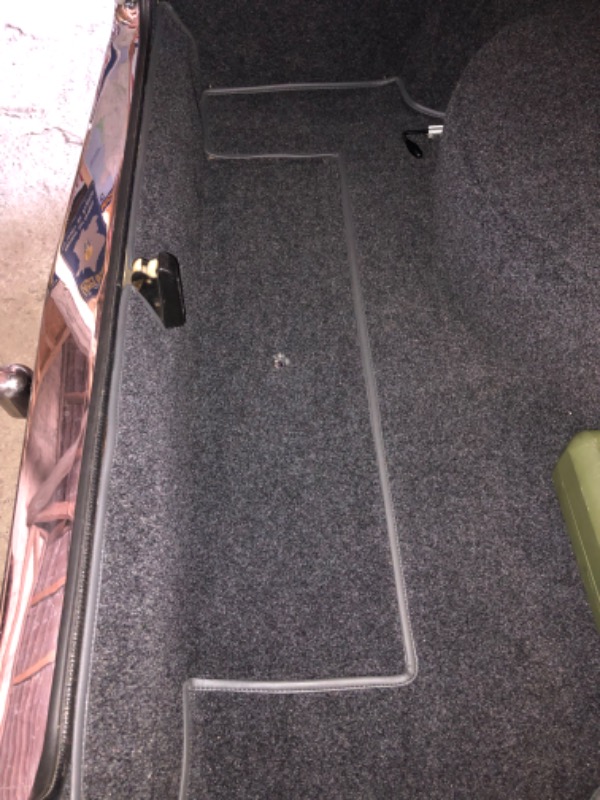

    81.lang mit Bezug 23.5 breit mit bezug.Solte aber variabel sein da meins sehr stramm sitzt.Zwei Fichtenbretter zusammen geschraubt .Insgesammt 3.5 cm hoch.Mit Bezug sind es 4.00 cm.Das grosse Brett sollte noch einen Stöppsel von einem cm haben weil es hinten abfällt.
