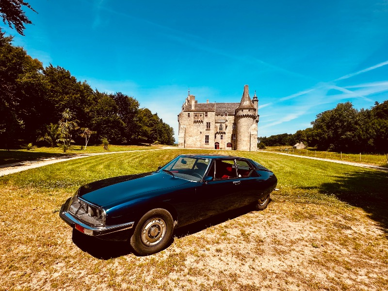

Hallo Markus,
ich habe Deinen Bericht eher sehr amüsiert auf Instagram verfolgt und darauf geantwortet.
Amüsiert natürlich über Deine Art mit der Situation umzugehen und nicht über das was passiert ist.
Aus der Dikussion über Zündungen halte ich mich raus, da gibt es viele Meinungen und Erfahrungen.
Bei mir ist bei 3500 km durch Frankreich die letzten Wochen nichts passiert. Die Le Mans Classic und anschliessende Touren durch die Bretagne hat der SM mit Bravour gemeistert.
Dein Bericht sollte hier auf jeden Fall erhalten bleiben.
Grüße Andreas
