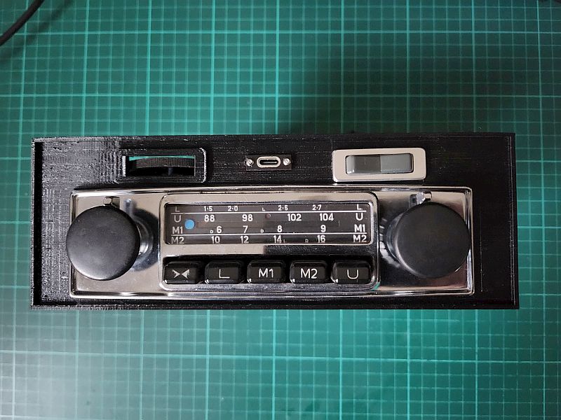

Re: Radioblende
18 Juni 2024 21:07
Etwas aufgeräumter:
Re: Radioblende
17 Juni 2024 18:45
schaut a weng unaufgeräumt aus mit den unetrschiedlichen Komponenten.Geht der USB nicht nach hinten an der Seite zu machen und der Ventilatorschalter neben den Zusatzinstrumenten? undd as Radio ohne Extrablende? Original schauen nur die Knöpfe und die Skala aus der Blende heraus.

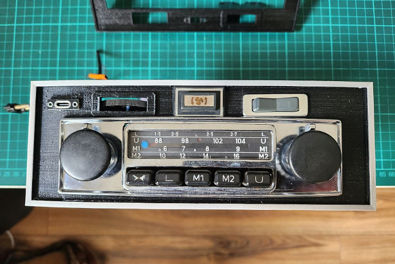

  • Ulli_39s Avatar Autor
Re: Radioblende
17 Juni 2024 10:35
hier nun Prototyp 2 incl. USB-C Anschluß sowie Schalter für was auch immer. Einmal mit und einmal ohne Rahmen:
Grüße Ulli

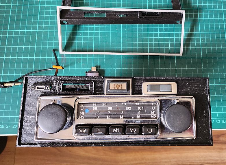

Re: Radioblende
17 Mai 2024 20:52 - 17 Mai 2024 20:52
Siehe hier:
Letzte Änderung: 17 Mai 2024 20:52 von Ulli_39. Begründung: xx

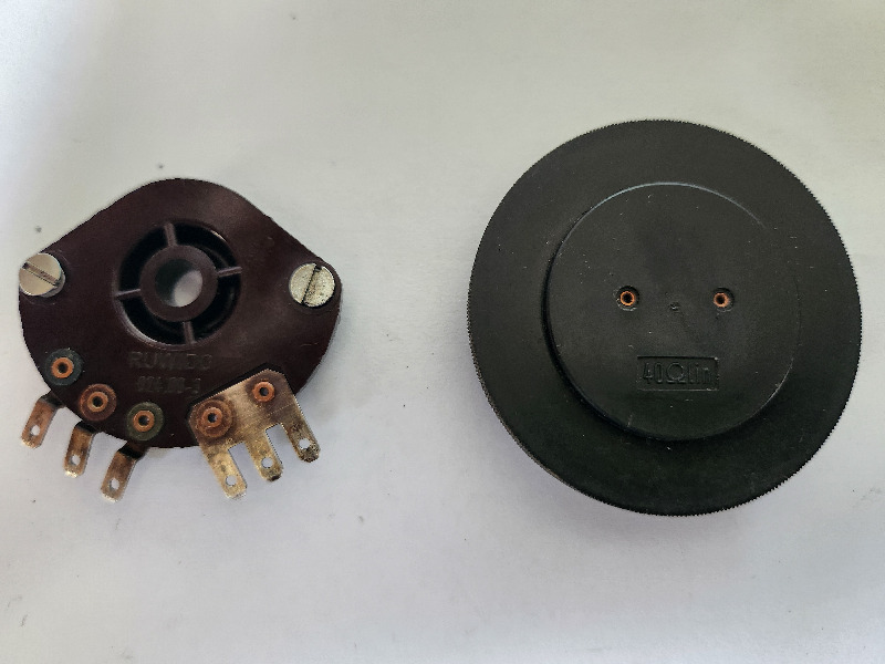

Re: Radioblende
17 Mai 2024 13:17
Silberner Rand ist mit zweifarbigen 3-D Druck möglich.
Poti:
Bin schon auf der Suche nach alten Beständen bzw. passendem Ersatz.
Antwort von RUWIDO:
Diese Potentiometer wurden von RUF Elektrotechnische Spezialfabrik, 85635 Höhenkirchen-Siegertsbrunn vor mehr als 25 Jahren gefertigt (wir gehörten damals
zu dieser Firmengruppe und haben nach einem Management Buyout unseren Namen behalten). RUF existiert nicht mehr. Vielleicht versuchen Sie es mal bei BOURNS ( www.bourns.com ), die einen Teil dieser Fertigung von damals übernommen hat.
Bin für Ideen immer dankbar. Änderungen wären kein Problem.

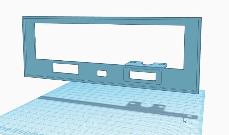

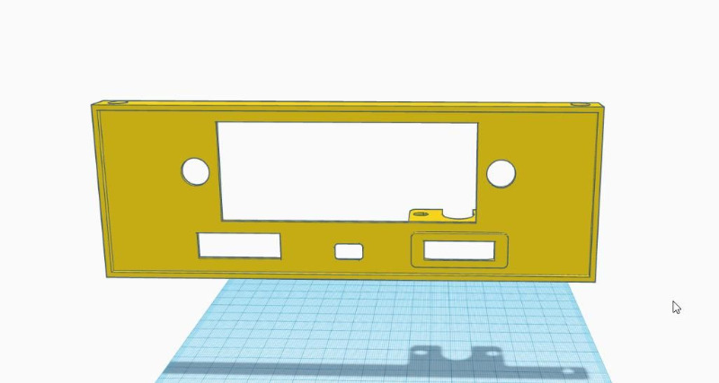

Radioblende
16 Mai 2024 18:00 - 16 Mai 2024 18:02
da es anscheinend keine guten originalen Radioblenden zu erwerben gab habe ich einen Nachbau mit USB-C Anschlußbuchse erstellt. Es können auch je nach Radiotyp 2 USB-C Anschlußbuchsen oder/und der so geliebte Schalter für die Klimalüfter verbaut werden. Hier der Prototyp für Blaupunkt oder ähnliche Radio mit USB-C.
Hier die Blende für das Continental Edison . Farbe wie original oder aus Alu gefertigt. Muss ich mir noch überlegen wie es werden soll.
