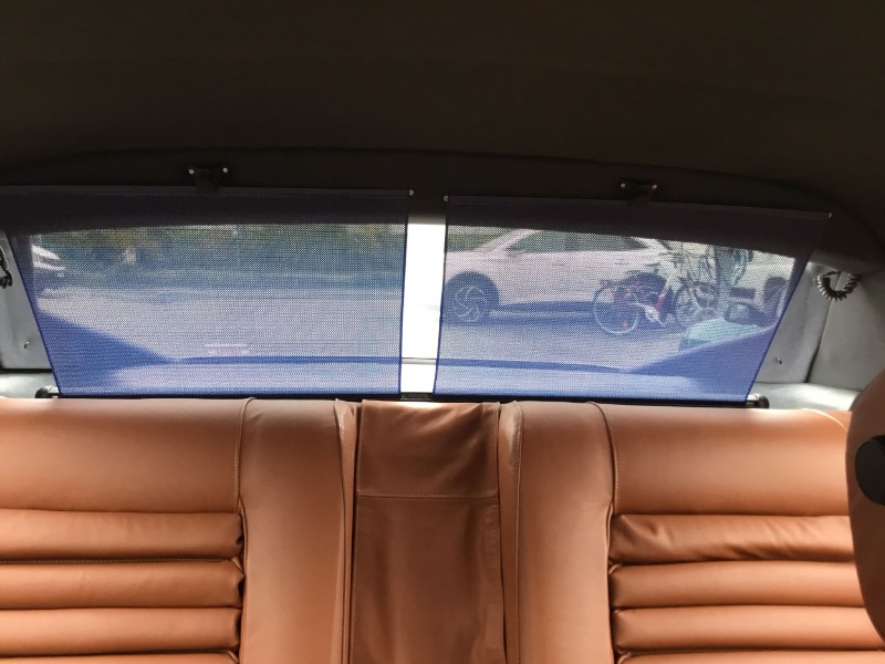

Hab jetzt die CX-Lösung gewählt, sieht auch gut aus:

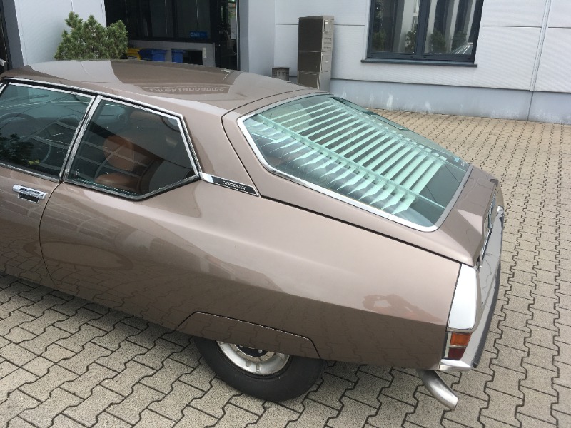

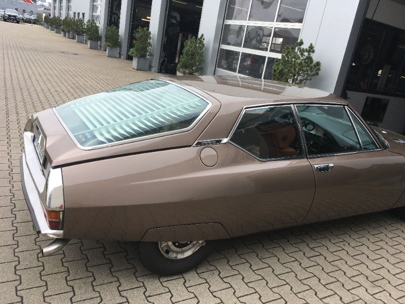

Jede 2. Lamelle rausmachen sieht sche... aus.
Flacher bzw. weniger flach einstellen geht nicht: die Lamellenträger an den beiden Stegen sind fest vernietet und nicht verstellbar. Neigung der Lamellen ist vorgegeben und nicht änderbar.
Meine Jalousie baue ich wieder ab   Bei meinem Werkstattmeister muss ich mich noch entschuldigen für den ganzen Einbauaufwand, aber gefahrlos fahren kann man damit nicht. Sehr schade.

Habe die Heckjalousie auch bestellt für 260,00 Euro inkl. Versand bei Daniel Engelhardt in Havixbeck und mit (überraschend) grossem Aufwand von meiner Werkstatt einbauen lassen (die zwei Alu-Haltestege passen nur so lala, mussten bei mir mehrfach gekürzt werden, bis sie zwischen die Gummis der Heckscheibe in Position gebracht werden konnten/ Lamellen sind zudem verschieden lang, ohne daß sie numeriert oder gar geordnet dabei wären, also muss mit Versuch und Irrtum jede einzelne Lamelle in Position gebracht werden, bis sie der Länge nach zwischen die Wölbungen der Heckscheibe passen und sich ein einigermassen stimmiges Bild ergibt. Eine Lamelle musste nachgeschnitten werden, damit sie passte. 2 Fotos des Werks anbei.
Sieht für meine Begriffe am SM sehr gut aus.
Nachteil: Sicht nach hinten nun genau 0,00. Es ist alles nur noch weiss durch die Spiegelung der Lamellen in der extrem flachen Heckscheibe. Im Tunnel oder im Keller sieht man ein bischen nach hinten und kann Hindernisse erahnen. Rückwärts einparken jetzt nur noch nach Gehör, zumal mein rechter Aussenspiegel erst im Juni eingebaut werden kann. Spurwechsel im Verkehr jedesmal mit Bangen und Hoffen. Derzeit behelfe ich mir mit dem Kosmetikspiegel der rechten Sonnenblende, um durch das hintere, rechte Seitenfenster Dampfwalzen oder 30-Tonner im letzten Moment noch erkennen zu können. Oder auch Radfahrer. Insgesamt eine Katastrophe.
Meine Empfehlung: Heckjalousie sein lassen.
Wahrscheinlich montiere ich meine wieder ab und lege sie zu den Akten... Schade, schön wärs gewesen.
