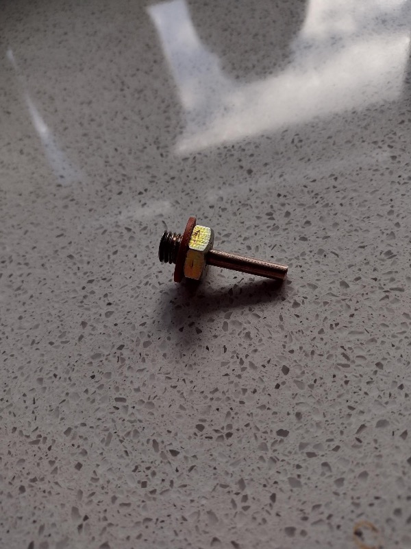

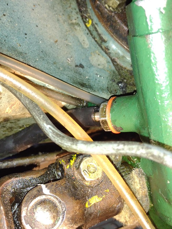

Andy hatte einen sehr interessanten Artikel mit dem Titel “Rache dem Siff” verfasst. Bei mir war es nicht das untere Entlüftungsröhrchen das undicht war, sondern es war ganz einfach dicht durch die Einschnürung. Habe einen anderen Weg gefunden ohne Ausbau der Lenkung. Die Öffnung der Hartplastdichtung hatte eine lichte Weite grösser
als Innenmass Rilsan und habe nicht ausgebohrt. Die Gewindelänge vor der Hartplastdichtung beträgt etwa 8 mm und habe passenden Stutzen aus einer M9 Schraube gewerkelt. 4,5 mm Durchgangsloch und ein 4,5 mm Hydraulikrohr mit Loctite 620 verklebt. Die Dichtung erfolgt axial aussen am Gehäuse mittels Dichtscheibe und einen
Tropfen Loctite 577. Das Rilsan und der 15 mm lange Stutzen mit einem Gummischlauch verbunden.
Trotz Ausbau der Filtertonne und dessen Bügel ist es dort unten eng und erfordert schon etwas Geschick.
