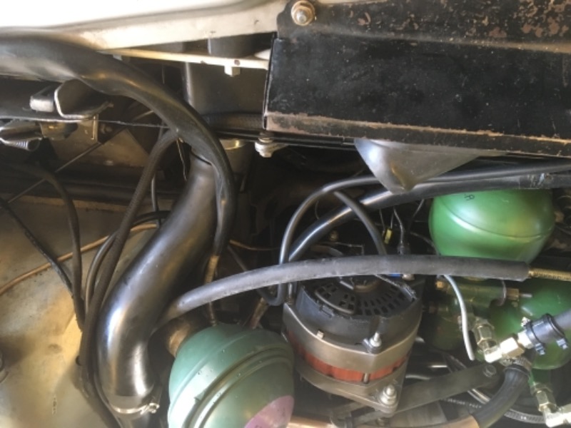

Falls du das so meinst: die beiden Leitungen kannst du vom Grundhalter demontieren, beide Leitungen einzeln zuführen und anschließend wieder mit dem Grundhalter montieren.

11 März 2022 22:02
kann man die Schläuchedenn durch den kleine Spalt durchdrücken ohne das sie kaputt gehen.Ich wollte es nicht auseinandernehmen.So wie es du mir geschickt hast.Den vorderen Teil halten und mit der linken Hand die schläuche durch den Spalt drücken

Schau halt mal im WHB! Hast Du keines? Keine Club-CD (auf dem Titelfoto der meinen sieht man das sogar)
Der ganze Schlauchbündel geht außenseitig an der Lima vorbei über die Außenseite des Federzylinders.

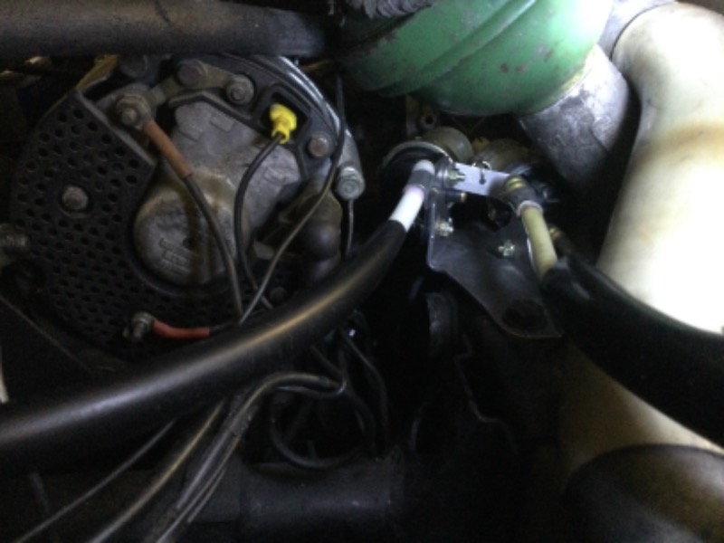

hallo Volker
Bekomme ich denn die beiden Scchläuche zwischen Lichtmaschine und Kugel so einfach durch .Es ist ja nur zweifingerbreit.

11 März 2022 10:25
Nicht knicken!
Normal in richtiger Verlegung muss das System sich fast von selber spannugnsfrei reinkuscheln.

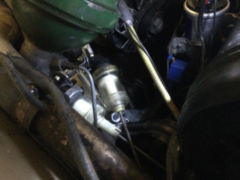

10 März 2022 18:57
Wie- so richtig?
Die Dinger gehen wenn ich mich entsinne, unter der Kugel am Zylinder vorbei. ich müsste da jettz auch erst draußen guggn. HAste kein WHB?

10 März 2022 16:53
Bekommt man die Schläuche denn zwischen Kugel und Lichtmaschine durch ohne das was kaputt geht?

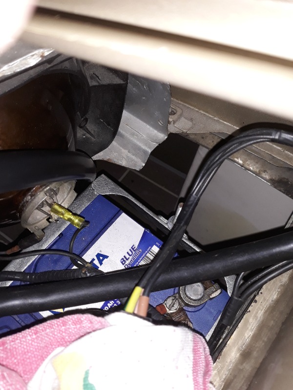

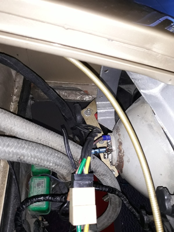

Re: Verlegeplan Hydraulik

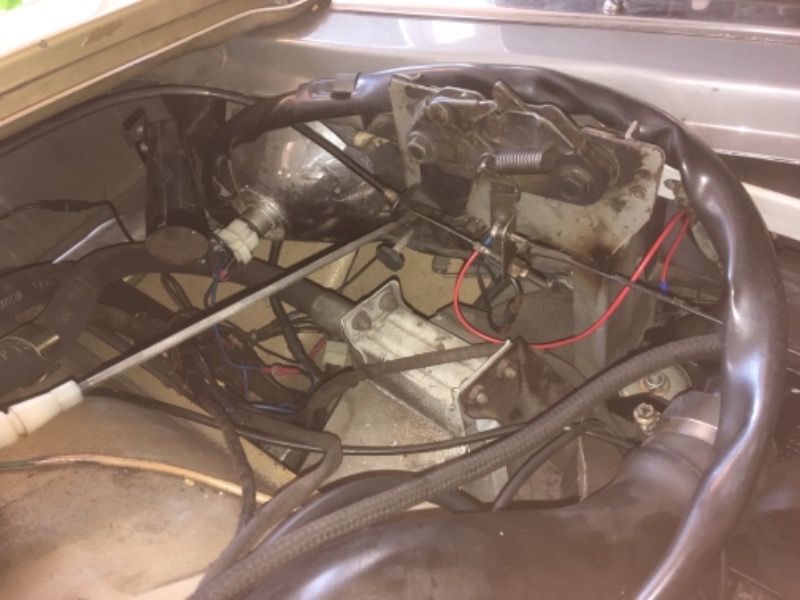

10 März 2022 16:44
So richtig?

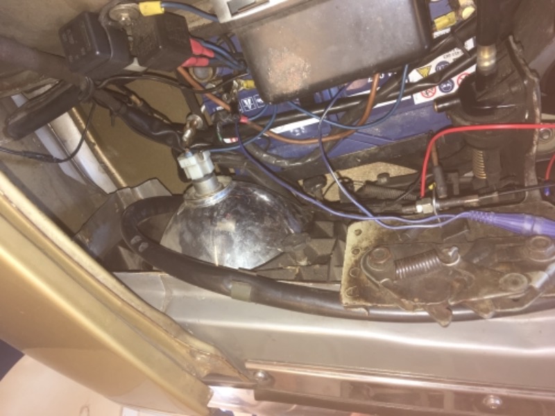

Im WHB sind sicher einige Bilder.
Allgemein: Rechts lampenseitige Zylinder unten unter der Maske mal hinhängen, dann hinter der Maskenkante aber vor der Batterie vorbei im Bogen nach oben über den Kühler und dann ne Kurve Richtung links der Lima auf demSchlauchpaket und an den Lenkungszylinder. Der Halter dafür ist oft verbogen, bau das iM teilebuch dargestellte Zwischenstück mit der Draht- 8 und der Feder ein.
Und links auch von unten, dann hoch zwischen Relais und Hinterkante Maske und dann im Bogen mit dem Schlauchbündel zur Lenkung.
Wo ist am Bild rechte Seite der Zuluftschlauch für die Scheinwerfer? Der hat ne eigene Düse vorne, die wird in die 2 Löcher am senkrechten Ende der Maske eingeklemmt mit den Federklammern der Türpappe vom 11CV. Spätere Versionen auch, da ist an der Düse noch ein Abstandblech, weil sonst alles zu eng war. Der Schlauch kommt mit einer Omega- Schelle an den Ventilator, da sind hinten 2x M5 Gewinde dran.
Muss alles frei gehen wegen der Dynamikverstellung, die rechts von hinten kommt, die öfter putt ist.
Vermutlich hatte Cit vrgesehen, die Hy durch die großen Löcher an den Eckend es MAskenbodens zu verlegen, aber das geht nicht gescheit. War ne Fehlplanung.
Die empfindlichen Endzylinder erst dann anschrauben, wenn der jeweilige Strang wirklich freigängig montiert ist.

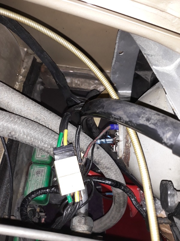

    Hallo
Gibt es denn einen Plan wie ich die Hydraulik der Scheinwerfer wieder montiere.Das problem ist ich habe es vor langer ZEIT  ausgebaut und weiss nicht mehr ganz genau  den optimalen weg.Gibt es Bilder
