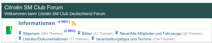

Hallo Stefan,
es werden nur die ungelesenen Themen mit NEU angezeigt.
Öffne ich den Index Informationen ->  Allgemein werden nur die ungelesenen Artikel mit NEU angezeigt auch wenn sie vom letzten Jahr wären!
Wird bei dir nach dem Lesen des Artikels "Hilfe gesucht" immer noch das Thema als ungelesen angezeigt?

Hi Uli,
seit du vor ein paar Tagen dieses Thema umbenannt und mit dem Ursprungsding verknüpft hast, wird in der Themenansicht "Informationen" --> "Allgemein" immer "NEU" angezeigt. Das heißt es zu öffnen und zu schließen reicht nicht, um folglich als gelesen zu gelten und nicht mehr als "NEU". Das beobachte ich auf zwei Browsern und sollte wohl auch sonst zu bemerken sein?
Lässt sich da was machen, dass sich das ändert?
