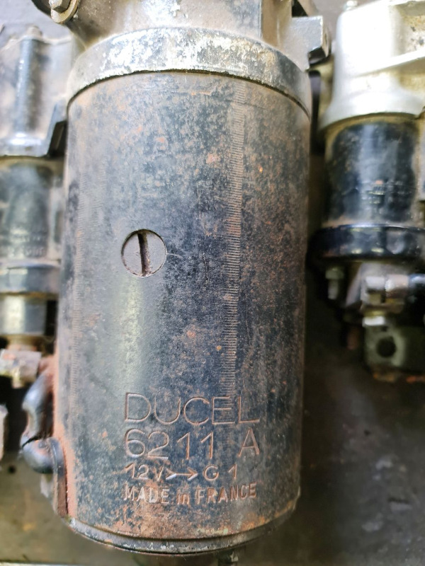

6211 A ist SM 2,7 Liter

Die obere (im Auto: vordere) Befestigung der unteren sieht sehr nach DS aus, aber das heisst nicht viel - unbedingt Zaehne zaehlen (gab es verschiedene) - die mit der zusaetlichen unteren Halterung kamen entweder mit DS 21 oder etwas spaeter - Magnetschalter ditto (vorher: Bendix) - wenn das Relais am Magnetschalter mit dem (dicken) Plauspol (Kabel von der Batterie) kurzgeschlossen (ueberbrueckt) ist, dann ziemlich sicher DS (mit dem Anlasserrelais and der Batterie).
Der obere (Bendix, also ohne Magnetschalter) und ohne die obere Befestigung koennte von frueherer DS (Langhuber) stammen ist aber nur geraten.

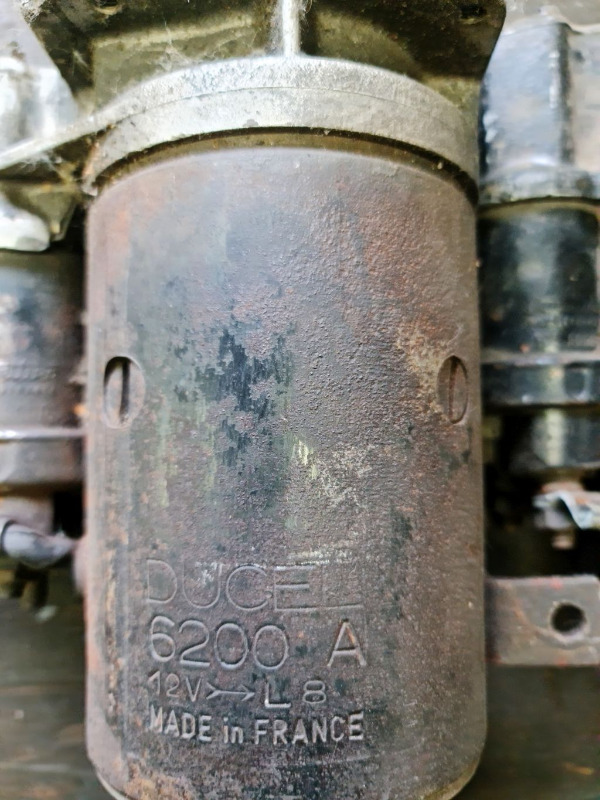

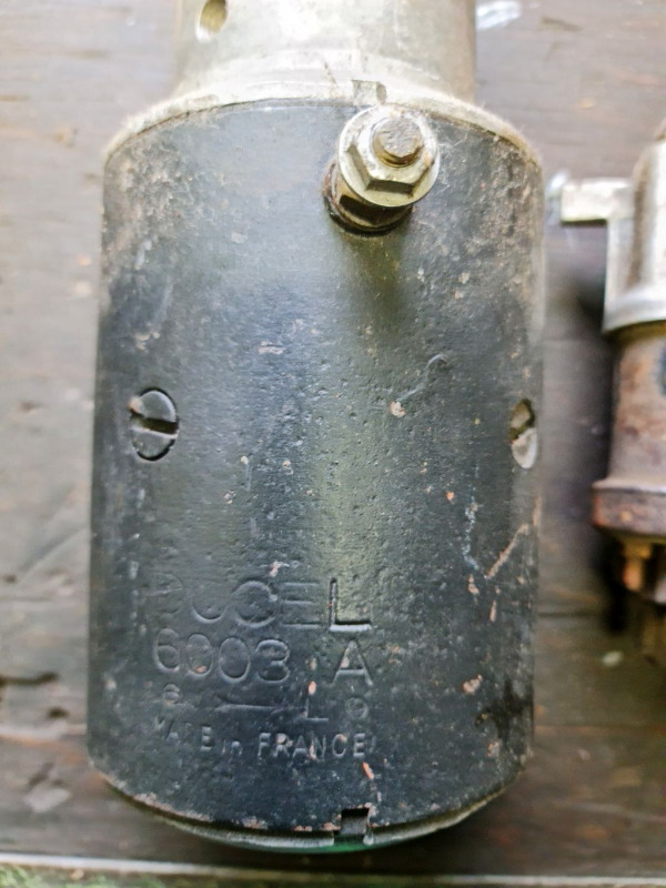

gefunden bei Aufräumarbeiten. Alle noch funktionsfähig. Wer kann mir sagen welcher Anlasser für welches Fahrzeug ist?
Ducel 6003A (11CV ?)
Ducel 6211A (SM 2.7 ?)
Ducel 6200A
