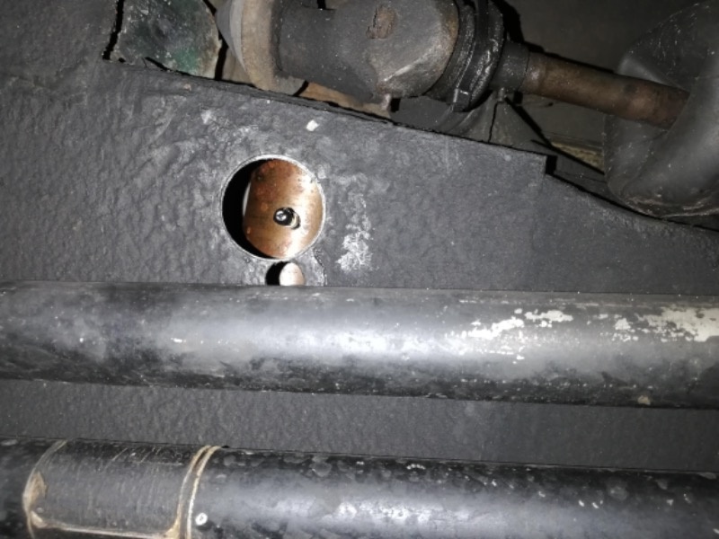

Hallo Jochen,
habe den Schmiernippel mittig zwischen den Lagern gesetzt. Durch Anwendung eines langen 5 mm Bohrer und
langen M6 Gewindeschneider spart man sich den Ausbau der Auspuffrohre.
Die 32 mm Bohrung und die daneben liegende kleinere Bohrung werden demnächst verschlossen/verschraubt.
Jürgen

Super Sache, Jürgen -
danke für die Beschreibung!
Hast Du noch ein Unterboden-Bild, in der man die Position der Schmiernippel vorne/hinten genauer erkennen kann?

Nachschmierung Lager hinterer Schwingarm
23 Aug. 2020 22:33
mir liessen die trockenen Kegelrollenlager keine Ruhe. Immer noch spielfrei habe ich von unten
eine 32 mm Öffnung gebohrt um mittig zw. den Lagerne einen M6 Schmiernippel zu setzen. Durch diesen habe
ich etwa 180 g Schmierfett hineingepumpt bis es durch die Dichtung in den Inneraum trat. Die Druckzonen
der Lager liegen oben, weshalb eine Vollfüllung ein Vorteil ist.
Die Öffnung wird mit einem passend gedrehten Stopfen verschlossen.
In ferner Zukunft wir alles auseinandergebaut und inspiziert, Diese Aktion nahm nur wenigen Stunden in
Anspruch . Die vorderen Schwingenarmlager habe ich vor einem Jahr entsprechend optimiert ganz nach dem Motto,
wer gut schmiert, gut fährt. Gruss Jürgen
